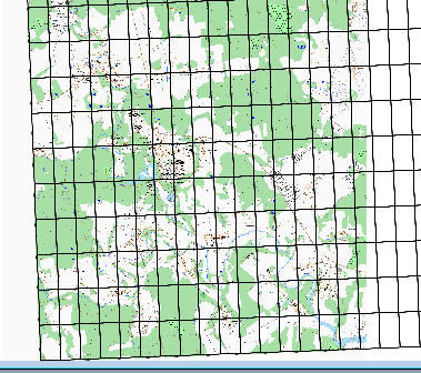

Re: публичная кадастровая карта
А все-таки, почему градусная сетка с растром наклонена?
- скрин.png (47.2 КБ) 26748 просмотров
- Institor
- Сообщения: 243
- Зарегистрирован: 22 апр 2011, 08:10
- Репутация: 27
- Откуда: Хабаровск
1) Сдвиг - это нестыковка параметров перехода геоцентрических систем, курите http://gis-lab.info/qa/datum-transform-sets.html и обсуждение. В mapinfo по умолчанию параметры какие-то странные. Попробуйте подставить гостовские.
2) Почитайте http://gis-lab.info/qa.html раздел "Координаты и проекции". Наклон - это нормально
