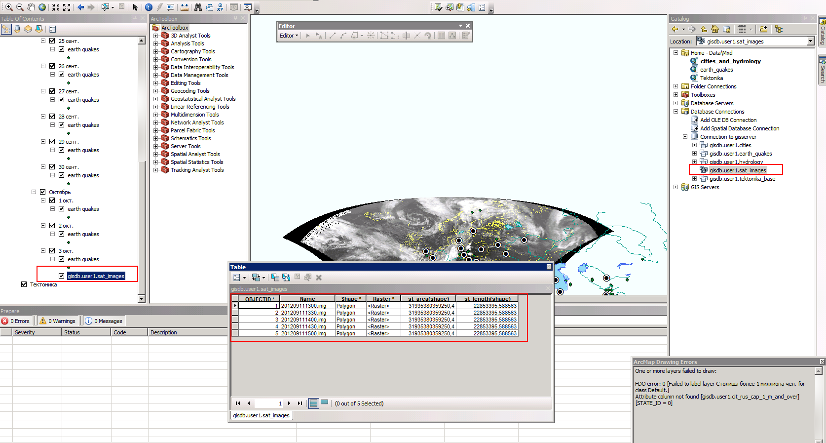

Syllion
Сообщения: 167
Зарегистрирован: 23 сен 2009, 16:09
Re: Каталог растров в БД
Сообщение Syllion » 04 окт 2012, 09:51
Прикрепляю

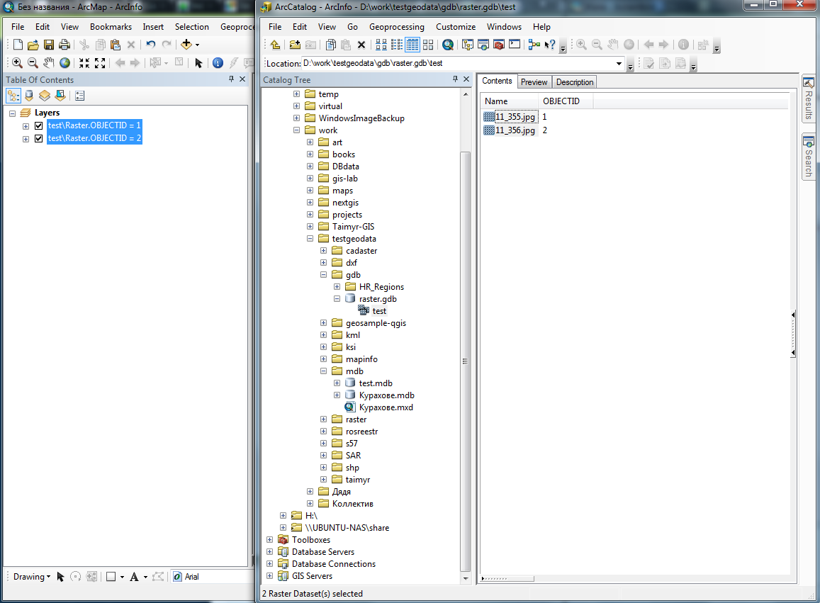

Syllion писал(а):Там нет плюсика для разворота.
Я же написал ArcCatalog. Наступаете в дереве на каталог растров, а в окне содержимого появляется список, который и можно цепануть через d'n'd
