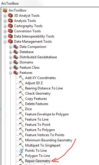

ERROR 999999: Error executing function. Invalid Topology [Incomplete void poly.]
запустите этот инструмент:
а еще проверьте систему координат, чтобы она была)
Nule
Сообщения: 276
Репутация: 3
Re: Проблема при векторизации
Сообщение Nule » 13 апр 2012, 14:50
Спасибо большое, ошибка исправлена.
