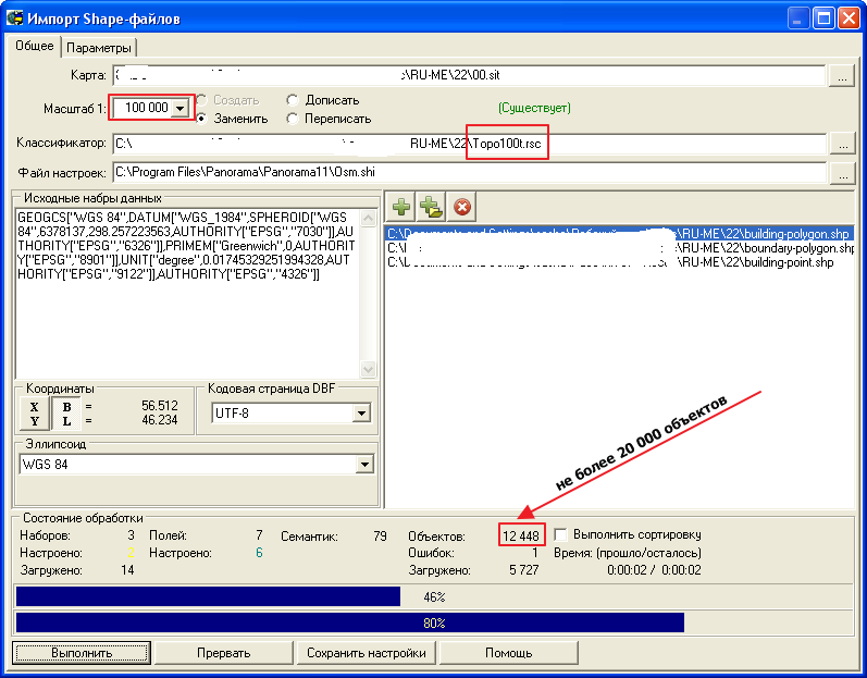

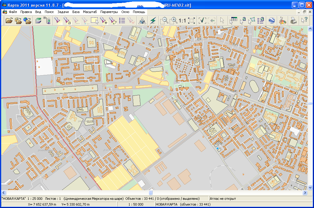

Все разобрался они идут в комплекте от версии 11.8.7. Только вопрос без ключа возмет или нет? тут попробовал с ключом 2 минуты и все 35 тыс объектов

Re: Как сконвертировать SHP в SXF
Вот Вам лекарство (если нет ключа). Классификатор переделанный. И следите что бы не более 20 тыс объектов при конвертировании. Все как на картинке, что выделено красными прямоугольниками. Ну придется в несколько карт закидывать (подключая по несколько слоев). а затем все созданные карты можно открыть вместе.
