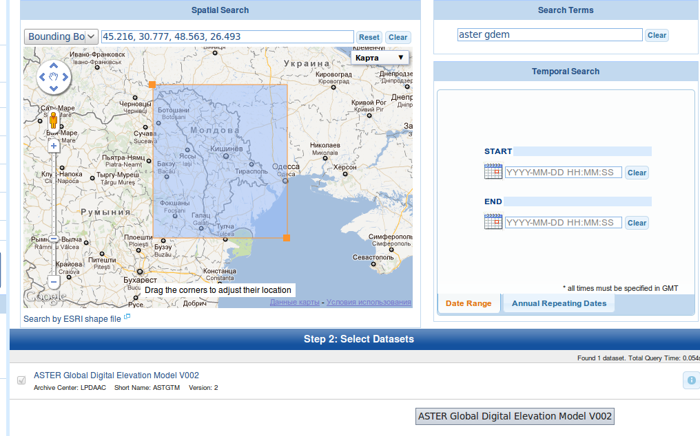

Во-первых, рекомендую скачать разграфку для данных SRTM (разрешение 90м), выложенных на гис-лабе. Затем скачать нужные данные отсюда.
Если нужен ASTER GDEM с разрешением 30м, то советую пользоваться сервисом Reverb, где есть ASTER GDEM 2-й (улучшенной) версии. На этом сайте надо зарегистрироваться, далее нужно выделить нужный участок и указать нужные данные для поиска --> заказать данные.
И SRTM, и ASTER GDEM v2 идут в формате GeoTIFF, так что дальше можно действовать по статье :)
