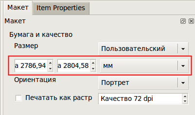

Пусть у карты (т.е. растра, впихнутого в QGIS, и обрисованного векторами) размер 7900x7950.
Для того, чтобы правильно задать размер макета, пересчитаем пикселы в миллиметры:
7900 * 25.4 / 72 = 2786.94
7950 * 25.4 / 72 = 2804.58
В окне карты делаем полный охват. Теперь выставляем нужный размер макета в миллиметрах:
Делаем "Экспорт в изображение" --> сравниваем с исходным растром (у меня получилось похоже :))
Если я вдруг написал бред -- комментируйте :)

Все вроде правильно, но это почти не выполнимо.
Вместе с картой вставляются белый поля по краям, которые закрывают обзор при позиционировании самой карты на макет ( не видно куда вставлять). Да еще этот пересчет не дает 100% результат.
