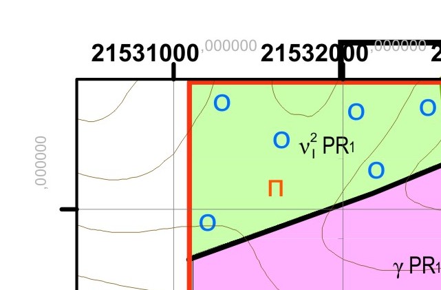

Подписи к сетке проставляются в формате с 5 нулями после запятой, не понимаю как от этого избавиться

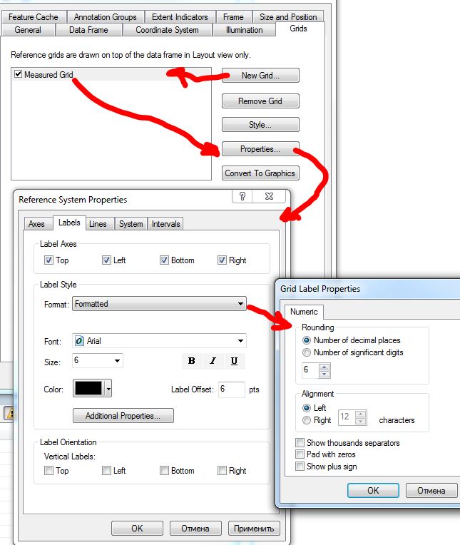

попробуйте так
