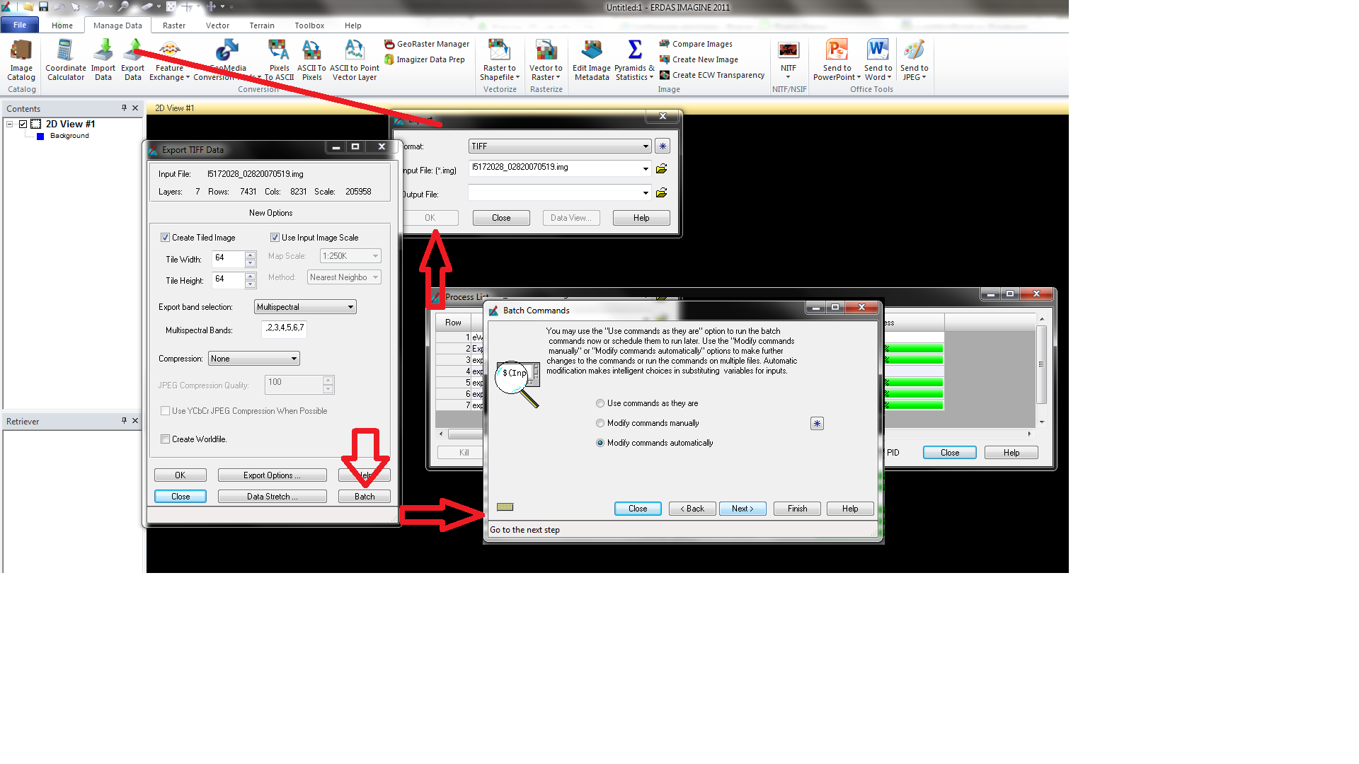

задача в том ,что бы : сконвертировать ОЧЕНЬ много img файлов в tiff с tfw привязкой . Каждый проклацивать займет много времени, а если выделяю сразу все тифы то появляется файл с розширением *.vsk который все файлы соеденияет в один и екпортирует 300 файлов что я выделил в один.
Как выделить много файлов img и при этом что бы сделало тифы с таким же именем и количеством?

Я так понимаю стоит 2 задачи:
1. конвертация из img в tiff
2. создать файлы привязки для экспортированных tiff

1) ердас делает файл привязки во время импорта в тиф! С этим проблем нету.
2) Ердас легко делает експорт из img в tif один файл без проблем.
Здача : как в автоматическом режиме сделать конвертацию нескольки файлов,без участия пользователя ? тоесть не клацать какой файл инпут,какой аутпую ,поставить 2 галочки и "ок" . А выбрать параметры для одной конвертации и применить ко всем следующим файлам,которые будут конвертируемы.

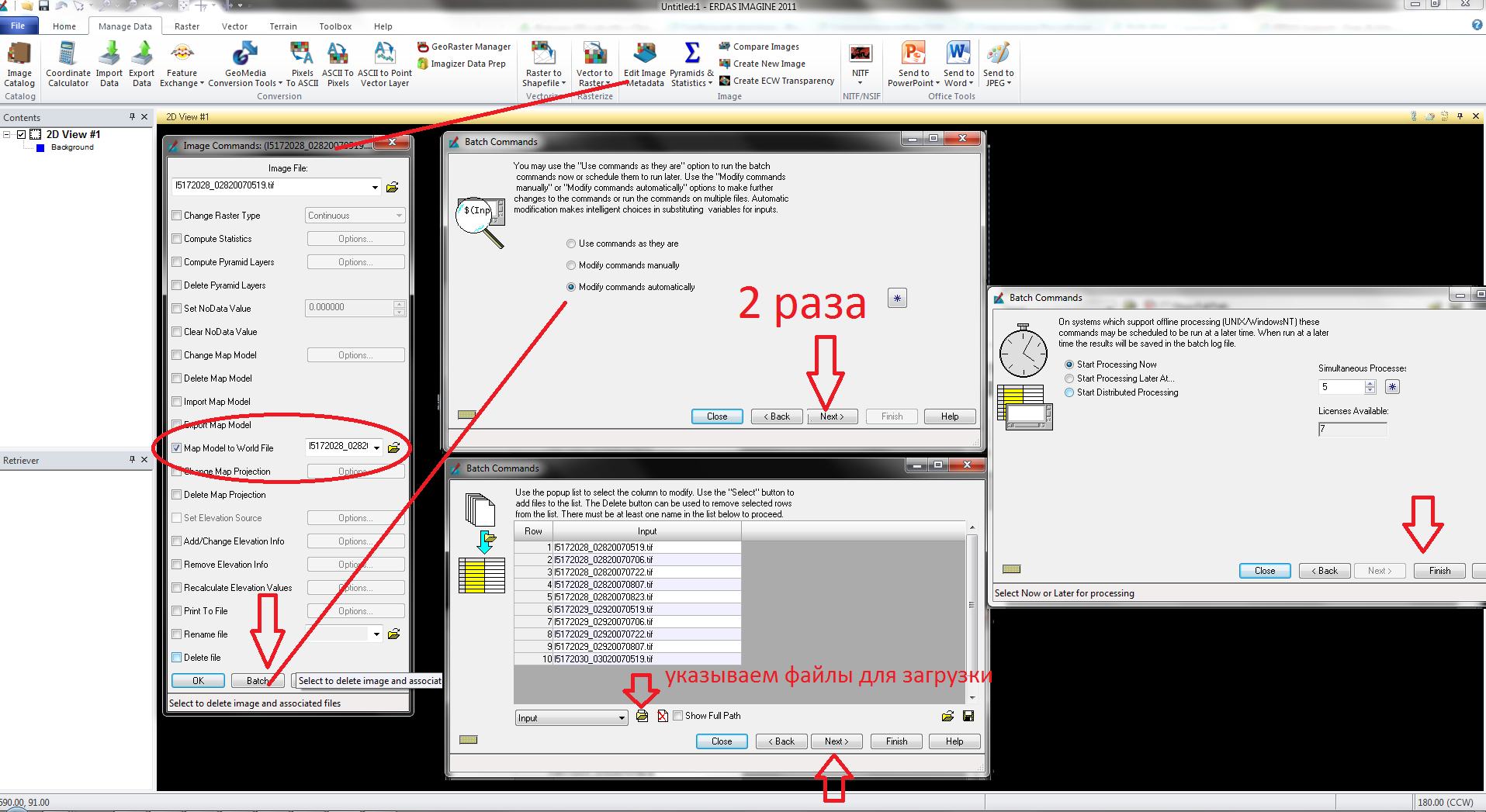

версия erdas?
и то и другое легко сделать в пакетном режиме (пишу для версии 2011):
1.1 на вкладке manage data выбираем export data,
1.2 указываем формат в который будут экспортироваться данные,
1.3 после чего указываем исходный файл и имя tiff-а,
1.4 нажимаем ок
1.5 В появившемся окне указываем параметры экспорта
1.6 нажимаем Batch, в правом нижнем углу
1.7 выбираем Modify command automatically, нажимаем next 2 раза (параметры не меняем)
1.8 добавляем к списку все файлы которые мы хотит экспортировать в tiff, нажимаем next
1.9 Указываем параметры запуска пакетной обработки и нажимаем Finish
1.10 Откидываемся на спинку стула и наблюдаем за выполнением экспорта в пакетном режиме)))
1.4 нажимаем ок

Re: Експорт в Tiff+tfw в Erdas
то что нужно! получилось в лучшем виде!
СПАСИБО
