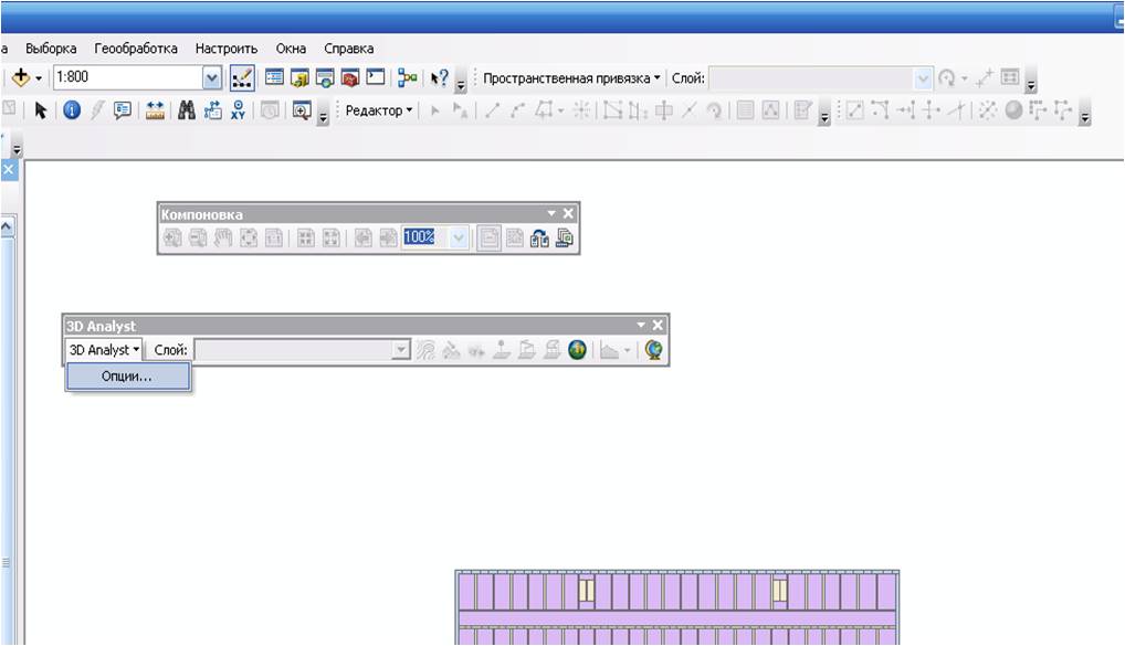

Здравствуйте!
Необходимо сделать 3D модель здания в ArcGis 10. Из данных есть только полигональные объекты (окна, двери, стены, помещения, основы). В атрибутивных таблицах есть данные о этажности. С чего начать? Есть ли существенное отличие от создания 3D-рельефа?
Создать TIN не получается, так как нет высот ( выведывание откуда их брали в процессе ). Но даже когда 3Dаналист включаю (галочка стоит) почему-то не отображаются его функции.
Вопрос может у глупый, но очень хочется разобраться в данной области..

Для одного здания используйте Google SketchUp (программа 3D моделирования)-очень простая. Сохраните модель в skp или 3dsЮ
Потом в ArcScene поставите точку, где располагается здание, отобразите как 3D символ -укажите на созданную модель.
