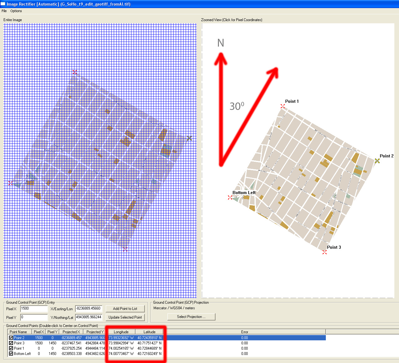

Черт, с tab и Latitude/Longtitude фишка не проходит. Дело в том, что растры у меня с поворотом, как я уже и говорил. В целевом приложении, для которого они предназначены, растры на север не ориентированы. т.е. фактически это карта, которая повернута на определенный угол относительно севера и именно так и должна отображаться. Координаты в tab-файле в случае использования долготы-широты выравниваются, т.е. я получаю координаты рамки, которая ориентирована на север и описывает мой растр. Но. В GM, в диалоге Image Rectifier, прописываются в т.ч. координаты в градусах (см. картинку). можно ли их как-то извлечь оттуда? Если сохранять файл GCP (Ground Control Points), то там, как и в World-файле, прописываются только метры.

Если жмакнуть на кнопочку Select Projection, сменить ее на Geographic/WGS84 и ответить потом Reproject, то все будет в градусах, в том числе и GCP.

Да, точно, спасибо большое!ericsson писал(а):Если жмакнуть на кнопочку Select Projection, сменить ее на Geographic/WGS84 и ответить потом Reproject, то все будет в градусах, в том числе и GCP.
