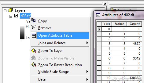

Сообщение Максим Дубинин » 24 мар 2012, 10:42

Re: узнать площадь територии разной степени уклона
Сообщение van_npol » 02 апр 2012, 23:59
Если таблица атрибутов пустая?
