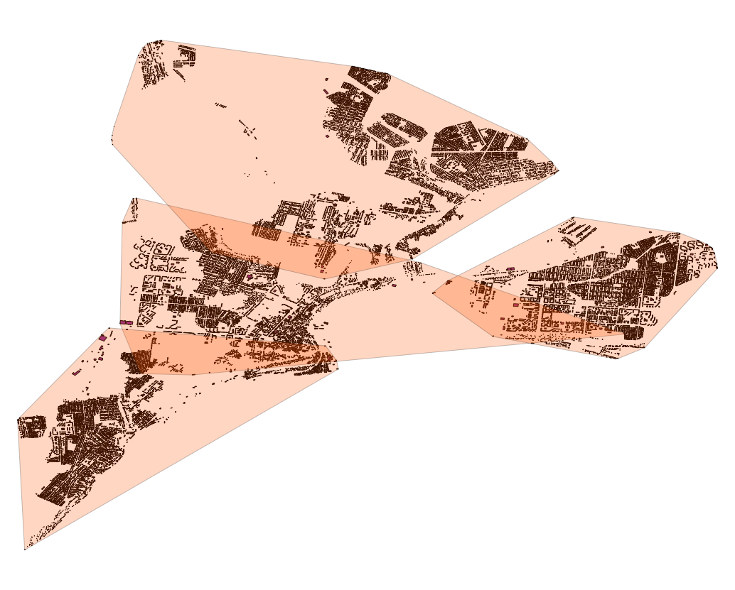

С помощью Вектор->Геобработка->Выпуклые оболочки - районы заехали друг на друга (см. вложение) - это только править через Геобработка->(Пересечение, Объединение) и допиливать вручную, или как-то можно автоматом сразу сформировать правильно?

Судя по сриншоту, атоматически врядли получится. Часть зданий попадет не в тот район. Видимо, только ручками

И районы судя по всему не выпуклые. Для начального получения границы инструмент подойдет, но дальше в любом случае придется редактировать вручную.
