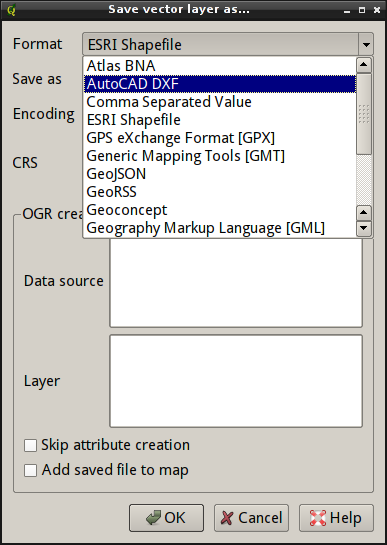

А можно объяснить поточнее как получить DXF?
Voltron
Сообщения: 2627
Репутация: 34
Откуда: Ukraine
Re: экпорт карты из QGIS в AutoCAD?
Сообщение Voltron » 14 мар 2012, 18:05
Вызвать контекстное меню слоя, выбрать Save as (или Save selection as), в качестве формата указать DXF

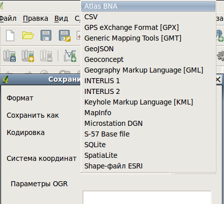

Ну и где тут DXF? :)
Хотя.. Может, это зависит от версии GDAL, с которой собиралась QGIS?
У меня:
QGIS version  1.9.90-Alpha
Compiled against Qt  4.6.2
GDAL/OGR Version   1.6.3
Очень старый GDAL..

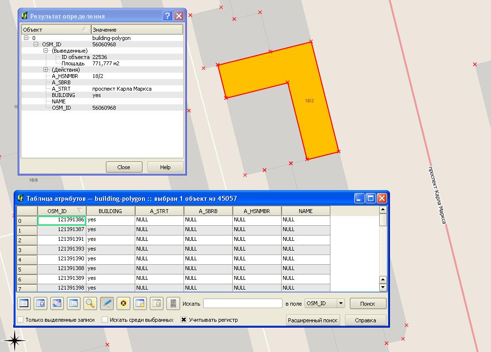

Спасибо! получилось, экспортировал в DXF слои building, water, highway. открыл в акаде. все получилось кроме атрибутов, у здания есть атрибуты улица и номер дома, у улиц название улиц как их перенести?

А как атрибуты зданий (названия улиц и номера домов)в текстовый файл экпортировать?
Сообщение Александр Мурый » 16 мар 2012, 12:34
ivechersky писал(а): А как атрибуты зданий (названия улиц и номера домов)в текстовый файл экпортировать?
Если исходники в шейп-файлах, то можно просто открыть нужные DBF в любом табличном редакторе (Excel, OO Calc и т.д.) и пересохранить в CSV.

Или через тот же диалог Save as. CSV там тоже есть

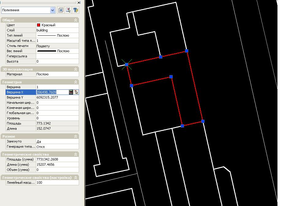

Спасибо! все получилось теперь у меня есть файл с атрибутами. В акаде здания представлены как замкнутая полилиния с вершиной в точке с координатами X,Y.
А можно ли в кугис в таблицу атрибутов вставить координаты ничала и конца сегмента линии которая изображает здание (как вершина в акаде)?
