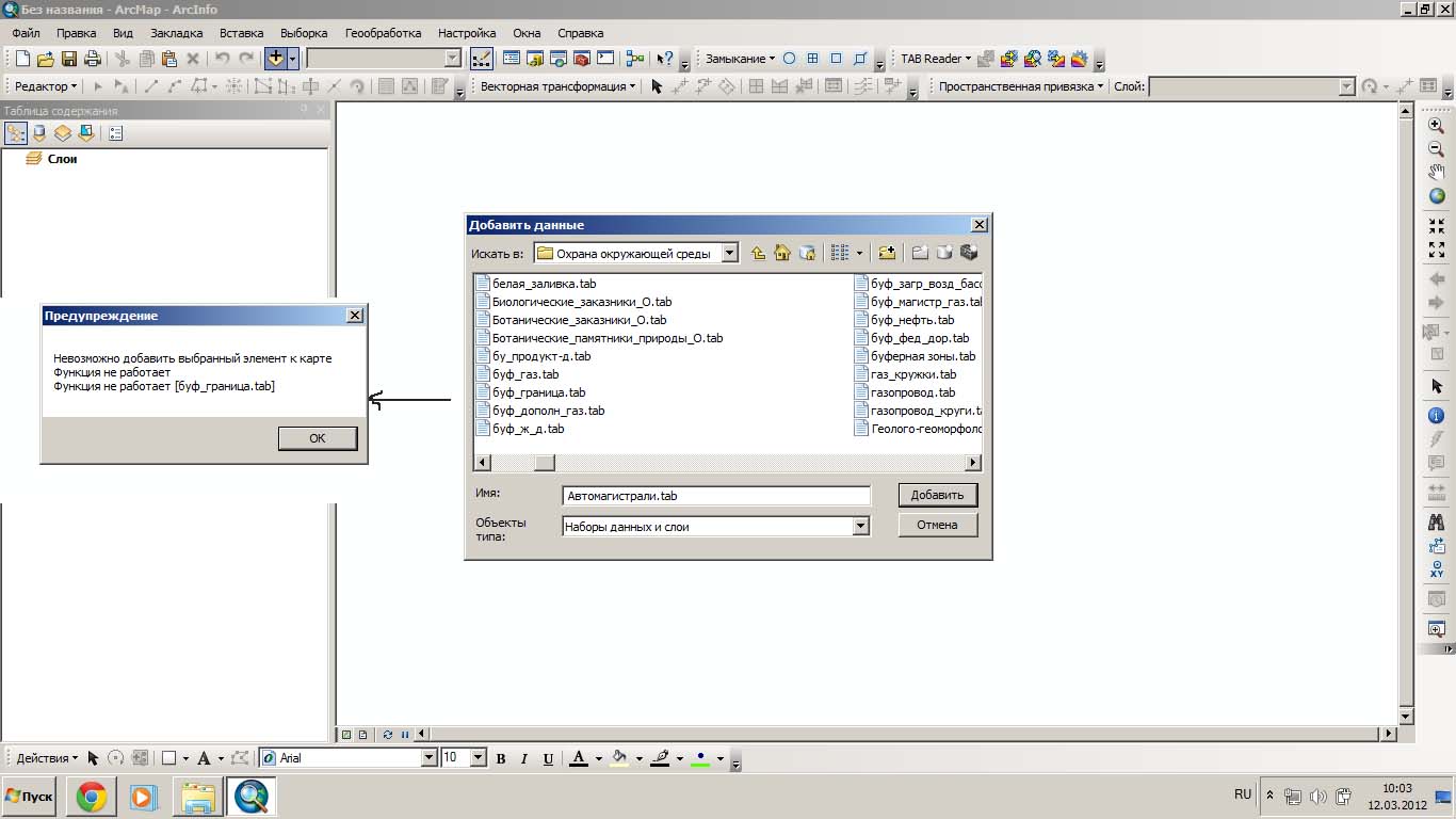

Кто подскажет почему не получается напрямую через Add Data добавить tab файлы? Стоит 10 Аркгис, в 9.3 раньше без проблем открывало!!! Установил дата интеробитарией... все равно не видит, точнее видит... на скриншоте показал как....

MapInfo tab напрямую не поддерживается. ArcGIS думает, что это разделенные табом значения.
Для работы напрямую есть платный модуль DataEast TabReader. Если платить не хочется - воспользуйтесь wxGIS - он перегоняет tab в shp, причем пакетно.

Customize-Extensions- Data Interoperability (поставить галочку)

Customize-Extensions- Data Interoperability (поставить галочку) - поставил естественно... не помогло, на счет импорта таб файлов вариантов много.... меня интересует именно то, почему не получается сделать так как здесь? http://npk-kaluga.ru/HowToOpenTabFromAGIS.htm хотя раньше я так делал, возможно или после установки серсис пака или патча теперь нет такой возможости.

пробуйте сначала убрать галочку и закрыть окно Extensions, потом открыть окно Extensions поставить заново.retmike писал(а):Customize-Extensions- Data Interoperability (поставить галочку) - поставил естественно... не помогло,

Попробовал... результат отрицательный... Может в 10 версии так нельзя?
