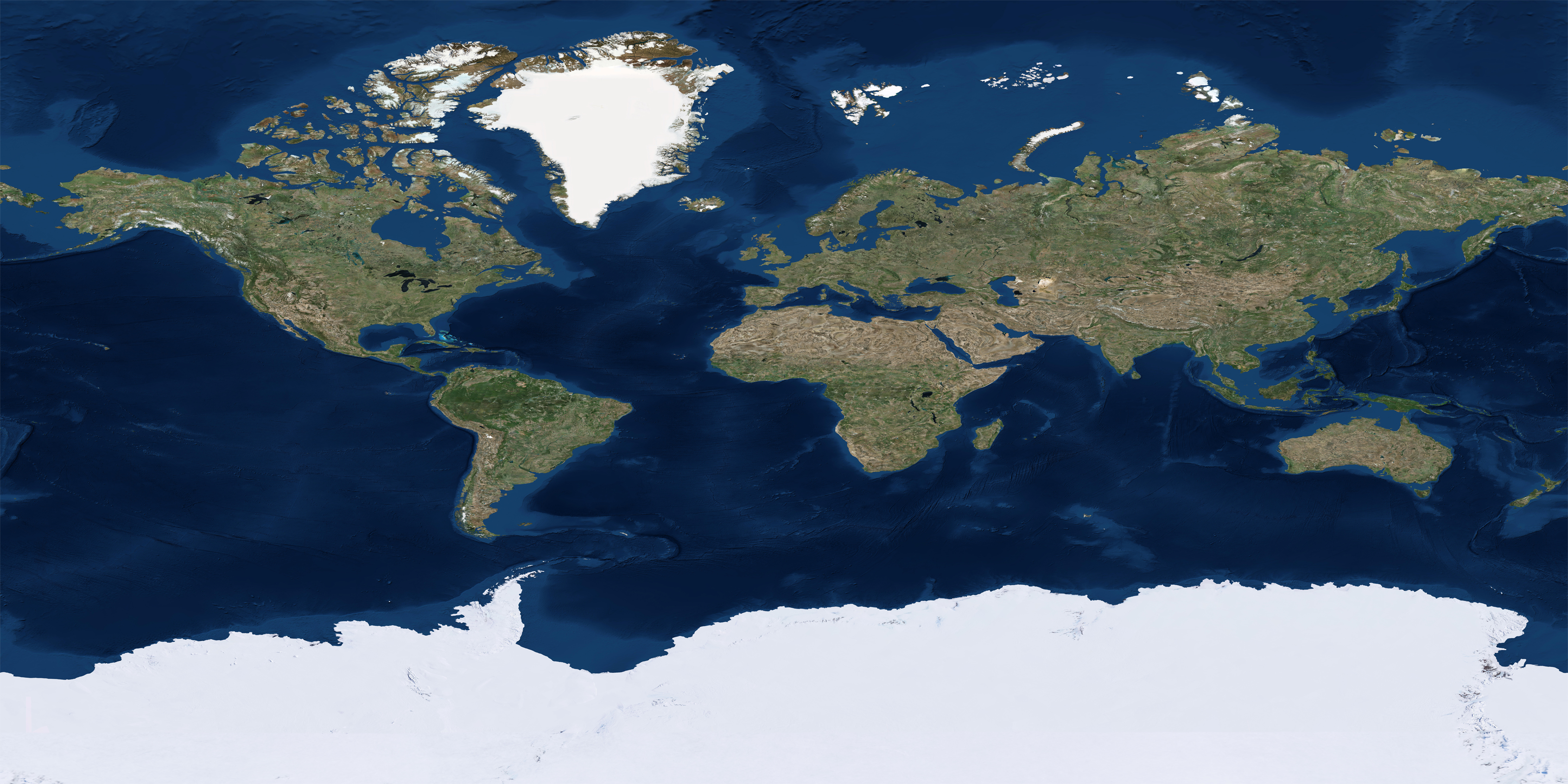

Так сработало, но преобразование не правильное.
Похоже больше на сжатую по вертикали картинку. На сколько я понимаю, в нужной мне проекции, сжатие изображения происходит от экватора к полюсам по какой-то зависимости. А у меня вот такой результат получился:
- карта_resize.jpg (3.43 МБ) 9727 просмотров
- Сообщения: 5366
- Репутация: 1021
- Откуда: Ё-бург
Re: Перепроецирование с помощью GDAL
правильный результат
попробуй так
поэксперементируй - GEOTRANSFORM, GCP_POLYNOMIAL, GCP_TPS, GEOLOC_ARRAY, RPC
попробуй так
SRC_METHOD=GEOTRANSFORM -to DST_METHOD=GEOTRANSFORM-
Gerhald
- Сообщения: 17
- Зарегистрирован: 21 мар 2018, 17:45
- Откуда: Беларусь
Попробовал все варианты.
1) SRS_METHOD работает только с NO_GEOTRANSFORM. Во всех остальных случаях такая же ошибка:
