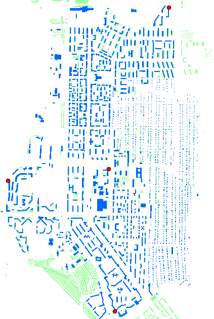

Условная система Миасса, судя по всему. Я в своё время вычислял ключ для Челябинска, но он здесь не прокатывает. Чтобы вычислить ключ пересчёта (а-ля параметры проекции), нужны общие точки в местной и известной системой координат.
Re: Конвертация план-схемы в WGS-84 в Mapinfo
Добавлено: 27 июн 2014, 14:21
Если достаточно точности в десяток метров, то можно обойтись поиском соответствий на OSM или космоснимках. По общим точкам как-нибудь находим ключ.
На картинке красные кружочки - сколотые точки, зелёные полигоны - здания из OSM, синие - геопривязанный план. В архиве его MIF/MID. См. предложение CoordSys.

ErnieBoyd писал(а):Если достаточно точности в десяток метров, то можно обойтись поиском соответствий на OSM или космоснимках. По общим точкам как-нибудь находим ключ.

delman писал(а):увеличить бы точность до 4 метров
Это просто. Лучше всего получить каталоги координат геодезических пунктов как в государственной, так и в местной системах. Иначе выполнить на местности определённый объём геодезических работ по привязке контуров к пунктам государственной геодезической основы. Этого будет достаточно для достижения субметровой точности.
delman писал(а):Заготовленные точки у меня есть в обоих системах.
Это хорошо. Каким образом они получены?
delman писал(а):И как (в чем) делался у вас подбор ключа по точкам.
Руководствовался статьёй Добавление местной координатной системы в GIS.
delman писал(а):При попытке открыть mapinfo выдал следующее сообщение:
Ох, верно, в MIF в предложении CoordSys перед словом Bounds лишняя запятая. Вот готовый TAB:

ErnieBoyd писал(а): Это хорошо. Каким образом они получены?
Взял за точки 5 домов в разных частях карты mapinfo в метрах и эти же объекты с карты OSM в градусах. Дальше был в поисках алгоритма как их связать.
ErnieBoyd писал(а): Руководствовался статьёй Добавление местной координатной системы в GIS.
За ссылку спасибо, что то подобное давно ищу.
ErnieBoyd писал(а):Ох, верно, в MIF в предложении CoordSys перед словом Bounds лишняя запятая. Вот готовый TAB:
Спасибо очень, заработало. В google earth с mapinfo отправил, точность устраивает:)
