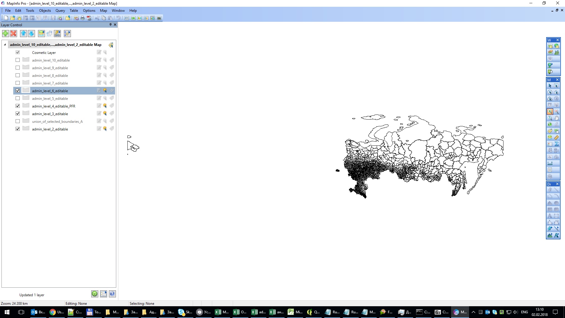

Я имел в виду обрезку морских границ. Т.е. необходимо, чтобы граница проходила по краю земли.
Есть с водными границами карта есть здесь: https://mydata.biz/ru/catalog/databases/borders_ru
+20 км добавлено на всех слоях.
Выкачал общую карту РФ с границами по земле в shp, poly, bpoly: https://yadi.sk/d/XjGV1e0b3S2e5Q
Но не удаётся обрезать исходные shp. Может быть есть рецепт через ogr2ogr или какой-то ещё?
А также Камчатка находится слева.
Как это можно изменить?
Чтобы сдвинуть на 11 градусов попробовал менять параметры проекций MapInfo Origin Latitude, False Easting. И затем конвертировать. Но ничего не помогает.
Добавлял в MAPINFOW.PRJ:
"UTM Zone 47, Northern Hemisphere (WGS 84) Kamch", 8, 104, 7, 99, 11, 1, 50, 10000000, 10000000, 0
Структура:
• Coordinate System Name
• Projection Type

Re: Границы административно-территориального деления РФ из OSM
Добавлено: 02 фев 2018, 13:32
К чему здесь UTM Zone 47? Выберите подходящую проекцию для отображения и обработки данных. Хотя бы EPSG:4326 ("широта/долгота"), а лучше какой-нибудь вариант конической.
remez писал(а):
02 фев 2018, 13:18
Зачем?
remez писал(а):
02 фев 2018, 13:18
не удаётся обрезать
В чём это выражается? Перед обрезкой все данные желательно привести к одной СК.

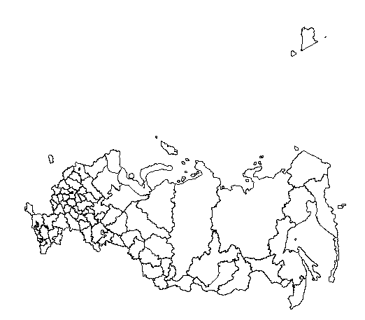

По вашей ссылке добавил:
"Albers-Siberia", 9, 1001, 7, 105, 0, 64, 52, 18500000, 0
Стало немного лучше, но не удовлетворительно:

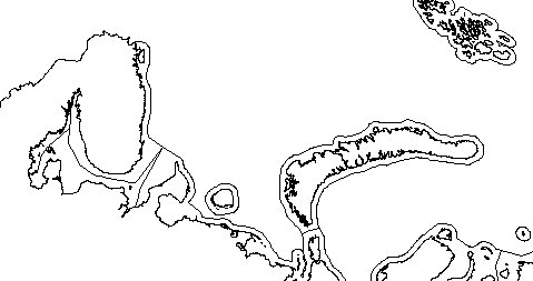

Вот морские (maritime) и земляные (land/baseline) границы:
Не знаю, как обрезают один слой об другой.
