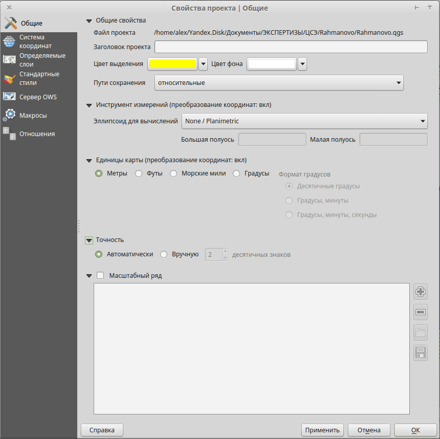

Стоял Крассовский, 1942, сейчас попробовал None, тоже самое. Я как понимаю, должно стоять none/planemetric. Кстати, а почему у меня свойства проекта выглядят по другому? У меня Qgis 2.8.1

axinax писал(а):... Кстати, а почему у меня свойства проекта выглядят по другому? У меня Qgis 2.8.1
По другому, потому что это скрин с версии 2.14.3
