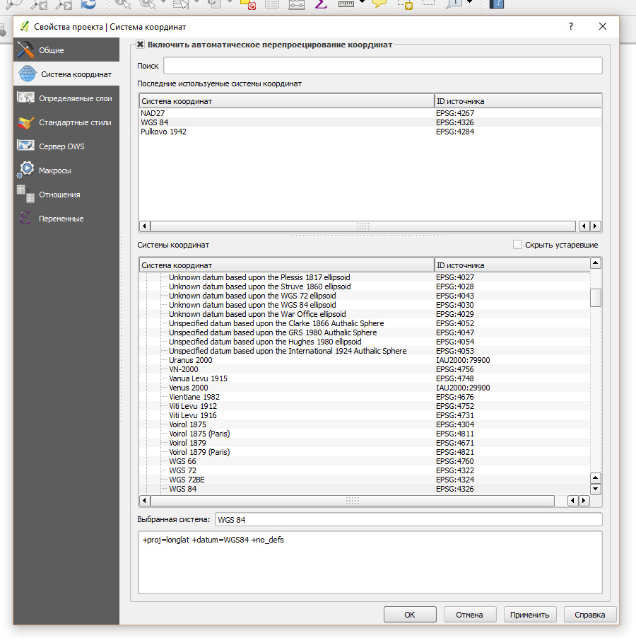

Какая система координат выставлена в проекте? Какая система координат у созданного вами шейп-файла? Включено ли в проекте "перепроецирование на лету"?

"перепроецирование на лету" = "включить автоматическое перепроецирование координат"? - галочка стоит (см.скрин)
Мне надо с разностью в системе координат что-то теперь делать?
