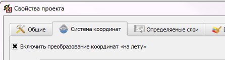

leon_ti писал(а): Соответственно, когда я пытаюсь состыковать этот слой с векторным (из OSM), я испытываю фиаско.
Видимо, слой из OSM в другой СК/проекции (WGS84?). Попробуйте включить перепроецирование "на лету" (флажок внизу справа).
Re: И снова об импорте растра из OZI
Сообщение Максим Дубинин » 10 янв 2013, 21:30
Прочитать это:
http://gis-lab.info/qa/proj-sk-faq.html
Сделать так:
leon_ti
