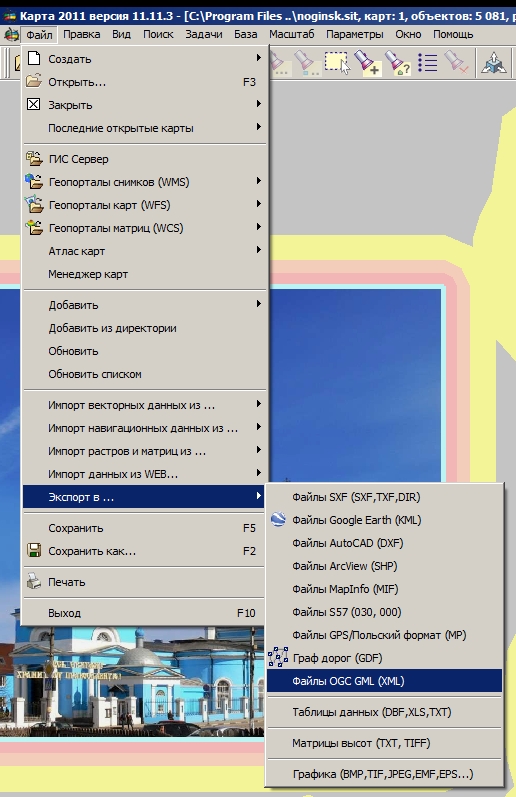

Aleksandr32166
В ГИС Карта 2011 вроде есть встроенный конвертор из SXF в OSM.
Re: Конвертация SXF в OSM
Добавлено: 16 апр 2014, 13:03
Алекс
В "Карта 2011" экспорта в OSM нет.
Добавлено: 17 апр 2014, 09:24
Игорь Лебедь
Алекс писал(а):В "Карта 2011" экспорта в OSM нет.
Экспорт в шейп не подойдёт?
