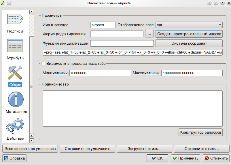

В разделе "3.4 Свойства векторного слоя", в подразделе "Символика нового поколения" столкнулся вот с таким
предложением для перевода:
To switch to the new symbolgy you currently have to click on the \button{New symbology} button in the \tab{General} tab of the \dialog{Layer Properties} dialog.
Кто-нибудь видит кнопку "Новая символика" во вкладке "Общие" в диалоге "Свойства слоя"?
Баг документатора или я слепой?
SS_Rebelious
Сообщения: 1304
Репутация: 99
Ваше звание: GIS pro-fan
Откуда: Lahti / Газ-ПУТИНбург
Re: Обсуждение перевода руководства QGIS 1.5
Сообщение SS_Rebelious » 28 сен 2010, 20:34
wanderer писал(а):Кто-нибудь видит кнопку "Новая символика" во вкладке "Общие" в диалоге "Свойства слоя"?
Видимо перепутали "Общие" и "Символика". В "Символике" есть "Новая символика", в Общих - нет.
