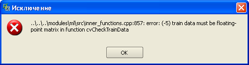

Не подскажите, что это за ошибка(перевёл, но легче не стало) Возникает на 60% после запуска классификации.
Re: Классификация растров при помощи DTclassifier для QGIS
Сообщение Максим Дубинин » 14 фев 2013, 23:35
тестовый набор из статьи классифицируется нормально?

Тестовый набор классифицируется. Буду разбираться с исходными данными. И тут сразу возникает вопросик. В статье Как собрать снимок... упоминается, что возможно не принимать во внимание канал №6(я так и делал). А вот в тестовом AFTER канал № 6 есть, но нет №7. Здесь может быть подвох?

вряд ли перечень и комбинация каналов имеет значение

"Пересклеил" растр (навсякий случай взял 7 каналов) и процесс прошел. Спасибо.
Сообщение Максим Дубинин » 16 фев 2013, 10:05
Странно, если дело таки в порядке каналов, то это программная ошибка, как-нибудь нужно будет исправить.

Я ни в коем случае не утверждаю что это вообще ошибка. Много чего логике не поддается: )

Действительно количество каналов не причем.
Перепроверил с наличием/отсутствием 6 канала. Все работает.
