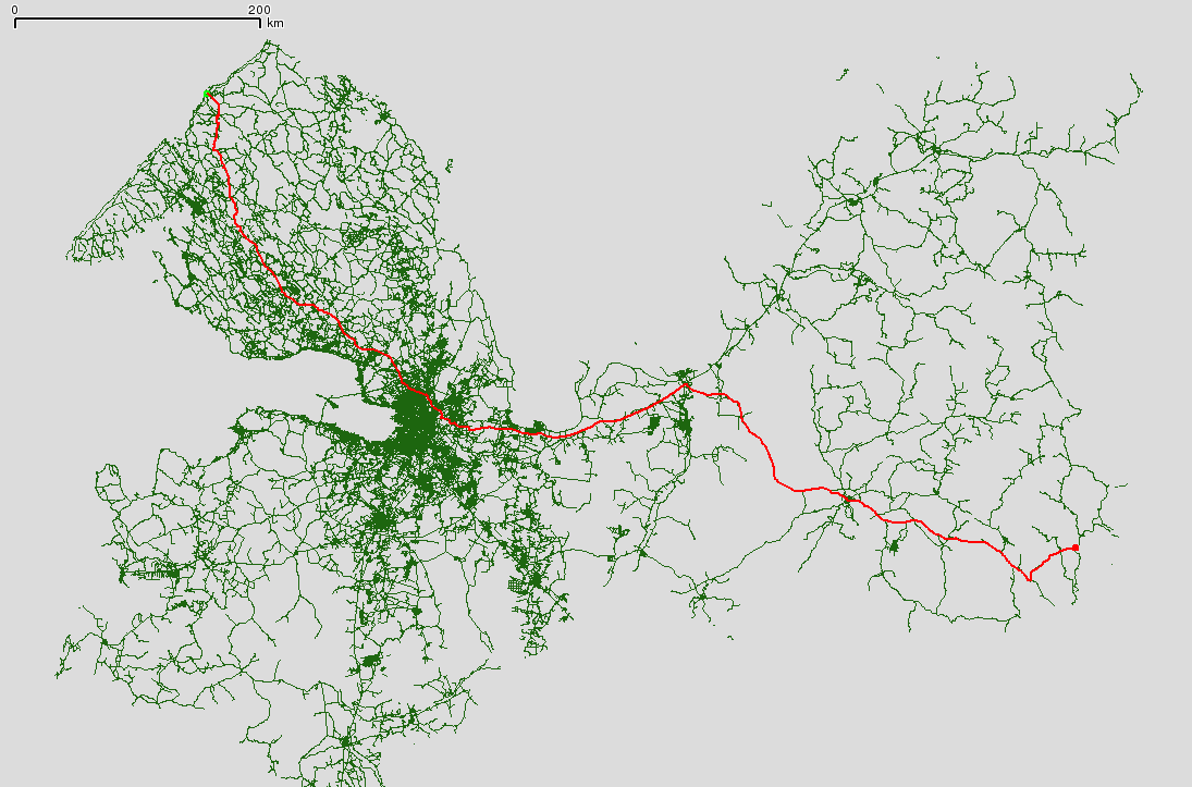

stopa85, а сколько времени должно занимать построение графа? Я для теста взял слой дорог OSM на СПб и Ленобласть (87к полилиний), примерно с полуночи плагин загружает на 100% 1 ядро (3,2 Ггц), кушает всего 100 метров памяти, но за 16 часов выполнено только 71%, причём первые 30% были пройдены за первый час работы.

Не, это не бага. Это я с настройками накосячил))) На этом слое из одного конца ленобласти в другой через спб считает секнд за 12 (см. рисунок), что гораздо быстрее отрисовки самого слоя дорог в QGIS.stopa85 писал(а):Это какая-то бага...
Кстати, надо бы одновить описание плагина на гислабе - уточнить, что за поле "topology tolerance". Ещё не плохо было бы описать механизм, определяющий направление вперёд и направление назад, и как эти параметры задавать. Вроде бы логична ситуация, когда one-way бывает yes/no и если yes, то направление движение задаётся направлением полилинии. В остальных случаях требуются пояснения.

Что-то я не понял, это как так можно с настройками прокосячить?SS_Rebelious писал(а):Не, это не бага. Это я с настройками накосячил))) На этом слое из одного конца ленобласти в другой через спб считает секнд за 12 (см. рисунок), что гораздо быстрее отрисовки самого слоя дорог в QGIS.stopa85 писал(а):Это какая-то бага...
Подозреваю что выставил Топологическую толерантность в очень большое значение? Если так, то эта не "бага", а "фишка". Она исправлена в 1.8, в 1.7 этого нельзя делать из-за "заморзки" кода.

Именно так.stopa85 писал(а):Подозреваю что выставил Топологическую толерантность в очень большое значение?
Всё ещё жду разъяснений по поводу того, что именно означает топологическая толерантность и как работать с направлениями
