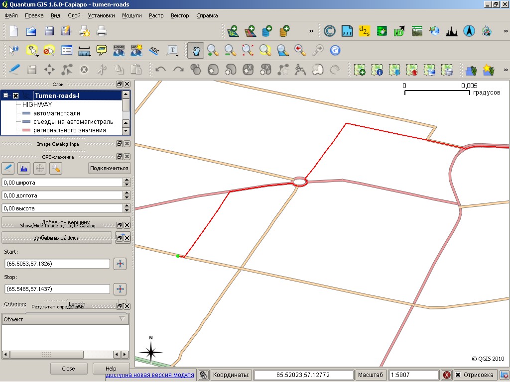

Тестировал на QGIS 1.6 'Copiapó' под XP sp3
Хорошая работа! Мне нравиться.
Замечания? Ну бывает, не верно срабатывает при переходе с одного типа магистрали на другой.
Мелочь доделать ... переходы не должны быть вне дорог ... (может неверный результирующий граф...)
Еще строки в плагине после сохранения в отдельном слое съезжают...
Успеха!

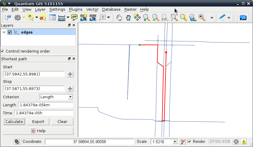

Тестировал под Linux, r14934. Работает, явных ошибок не заметил. Вот только окошко настроек наверное стоит чуть шире по умолчанию сделать, а то вкладки не помещаются, появляется прокрутка.
Если кому надо, вот версия для Linux, собранная с r14934

Есть там дороги, только qgis их не показывает, ты сделай символику по проще чтоб все одной линией-цветом, сам увидишь.Ну бывает, не верно срабатывает при переходе с одного типа магистрали на другой.
А вот про это можно поподробнее?Еще строки в плагине после сохранения в отдельном слое съезжают...
