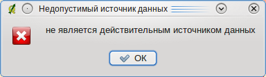

Локализация. Откыртие пустого источника типа Протокол
Сообщение yellow-sky » 05 дек 2009, 17:13
При попытке открыть векторный источник данных типа Протокол выдается окно с ошибкой:
Текст ошибки начинается с прописной буквы

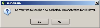

Локализация - переход на новую символику
Сообщение Максим Дубинин » 05 дек 2009, 17:29
свойства слоя\символика

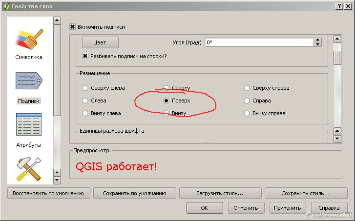

Локализация - подписи поверх
Сообщение Максим Дубинин » 05 дек 2009, 17:41
Может поверх заменить на "Центр"? Все подписи поверх.

Re: Локализация. Откыртие пустого источника типа Протокол
Сообщение artfwo » 07 дек 2009, 05:18
Перевод верный, поскольку строка имеет вид:
%1 не является действительным источником данных
Здесь имеет место быть ошибка в QGIS, поле %1 не подставляется.

Re: Локализация - переход на новую символику
Сообщение artfwo » 07 дек 2009, 05:21
Да, эту строку уже обновил на прошлой неделе, она появилась в переводных в последний момент - отправлю в SVN на этой неделе...

Re: Локализация - подписи поверх
Сообщение artfwo » 07 дек 2009, 05:22
Разумно. Исправлю на этой неделе. Может и другие углы переобозначить - "вверху слева" вместо "сверху"?
Сообщение Voltron » 07 дек 2009, 09:07
Это даже не ошибка. Если не указана папка/протокол/что-то еще, естественно, подставляться ничего не будет

Сообщение Denis Rykov » 10 дек 2009, 11:40
Если выбрать пустой источник векторных данных (файл, каталог, БД или протокол), то появляется окошко с непереведенным сообщением.
