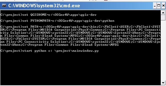

Далее опять возникли проблемы. Скомпилировала файл ресурсов, все норм.прописала переменные среды Далее в блокнот скопировал все,что расписывалось в коде, сохранила как mainwindow.py. Затем в файле run.bat прописала путь к mainwindow : start python с:\project\mainwindow.py. при запуске run.bat выходит и что windows не может найти python
- Безымянный5.jpg (88.56 КБ) 15964 просмотра

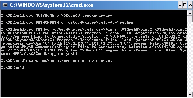

Marina TS
- Сообщения: 57
- Зарегистрирован: 21 фев 2007, 16:02
Re: Создание приложения на базе набора библиотек QGIS на Pyt
вот
- Безымянный6.jpg (95.4 КБ) 15937 просмотров

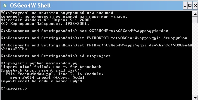

Marina TS
- Сообщения: 57
ок
- Безымянный7.png (16.6 КБ) 15910 просмотров

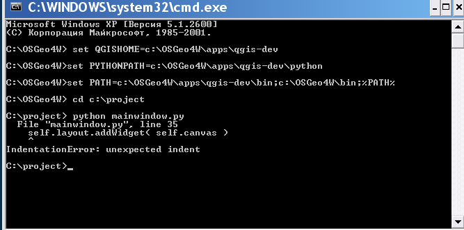

Voltron
- Сообщения: 2627
- Репутация: 34
- Откуда: Ukraine
Вот и ошибка. Смотрите, у вас в строке 35 файла mainwindow.py
неправильный отступ. Возможно, вместо табуляции используются пробелы или просто разное число пробелов. Для Python это критично.
Если в вашем текстовом редакторе есть такая возможность - преобразуйте все табуляции в пробелы, приведите отступы к единому стилю. Как вариант, можно скопировать отступы из предыдущей строки и заменить ими отступы в строке 35.
self.layout.addWidget( self.canvas )Если в вашем текстовом редакторе есть такая возможность - преобразуйте все табуляции в пробелы, приведите отступы к единому стилю. Как вариант, можно скопировать отступы из предыдущей строки и заменить ими отступы в строке 35.

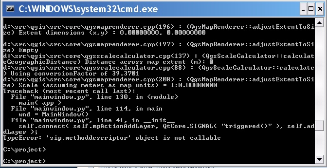

Marina TS
- Сообщения: 57
в общем, скопировала весь код из исходного кода примера,чтоб не разбираться с пробелами. выходит вот это
- Безымянный8.jpg (86.32 КБ) 15897 просмотров

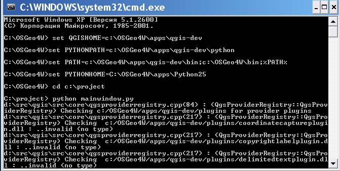

очень много строчек , вот начало и конец
- конец
- Безымянный10.jpg (113.16 КБ) 15883 просмотра
- начало
- Безымянный9.jpg (120.23 КБ) 15883 просмотра

- Откуда: Ukraine
В качестве предположения: проверьте соответствие названий действий (actions) в файлах формы и коде, и названия слотов, т.е. функций-обработчиков (addLayer и др.)
Сравнивать файлы удобно в TotalCommander, если он у вас есть. Из специализированных инструментов можно попробовать WinMerge.
