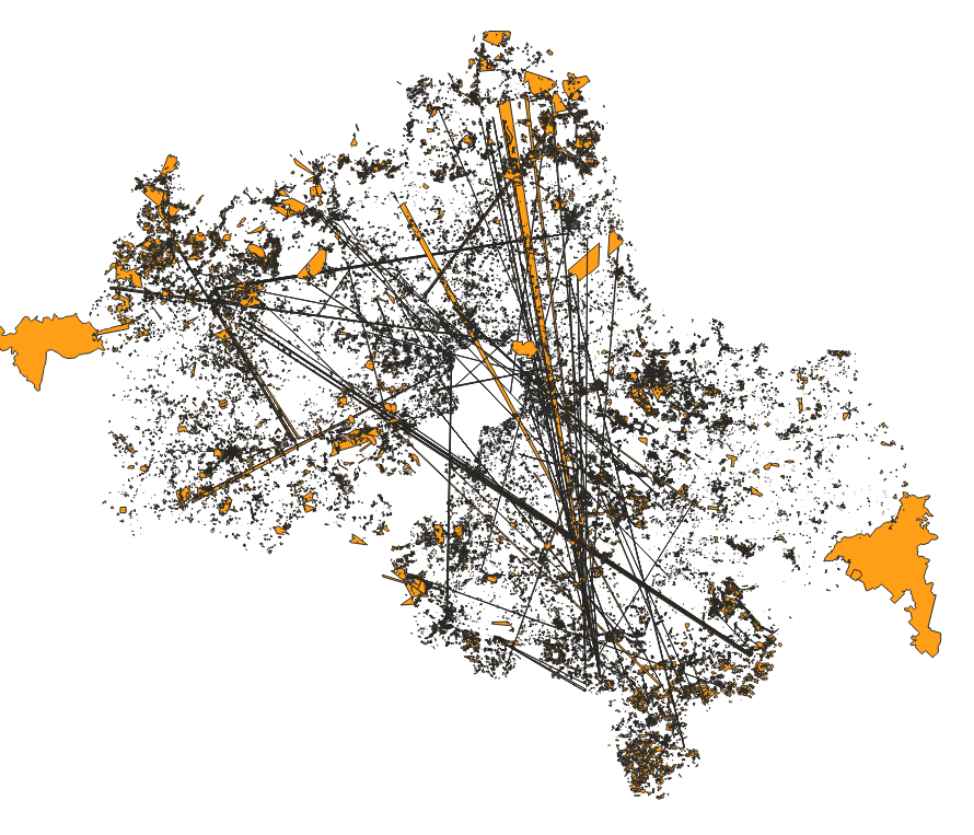

День добрый.
Подскажите что не так я делаю.
После обработки pbf файла из Postgres я получаю "рваные" полигоны.

Re: osm2pgsql. Помощь
Сообщение TimV » 24 июл 2019, 12:20
Старая версия была. В версии 0.96 все кладется в postgres ровно.
Спасибо, пожалуйста.
