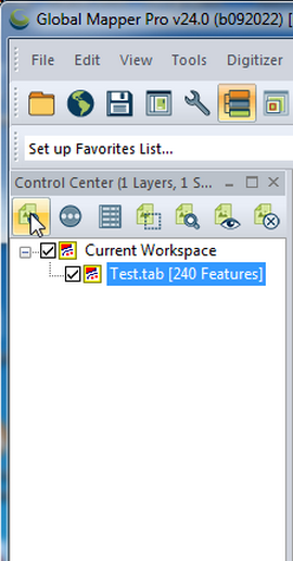

Эта менюшка из GM?

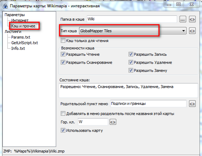

А эта менюшка из GM?

tikhpetr, можете описать процедуру?
Сообщения: 1212
Репутация: -161075144
Откуда: г. Жуковский МО
Re: Вопросы новичков
Сообщение tikhpetr » 14 май 2023, 03:05

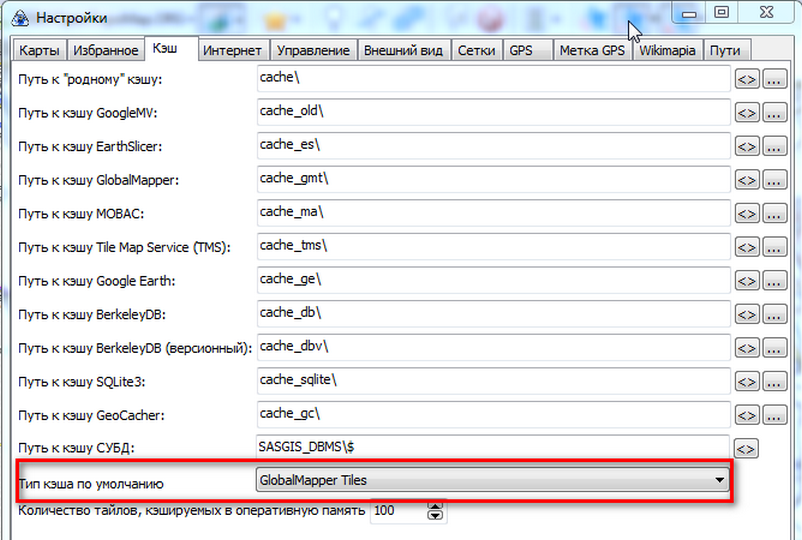

В SAS:
и еще:
А в GM Вы видели. Control Center - Laer Options

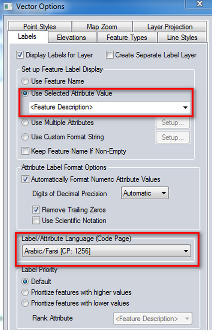

Да как выбрать кэш GMT я знаю)) и с мусором в атрибуте тоже справлюсь. Я про кодировку спрашиваю. На каком этапе и в каком ПО вот эта меню?

Так я же написал: GM. Control Center

Сообщение Ordinarius » 14 май 2023, 12:01
Понял, спасибо, буду пробовать

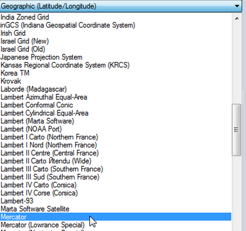

Извините за глупый вопрос, но не могу найти как в 24 версии сменить проекцию рабочего пространства с lat/lon на Меркатор. Раньше был выпадающий список, теперь нет.
Сообщения: 1212
Сообщение tikhpetr » 28 янв 2024, 11:53
ReAlex, У Вас Geographic Calculator интегрирован в GM? Если да - отключите его на время.
Сообщение tikhpetr » 28 янв 2024, 11:56
В обычном режиме все по-старому.
