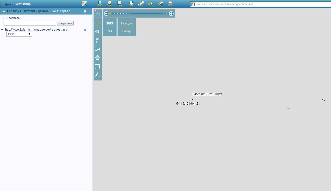

При попытке подключить РАБОТАЮЩИЙ WMS сервер (другие программы к нему подключаются) получил следующую ошибку.
Как это победить?
Заранее спасибо.

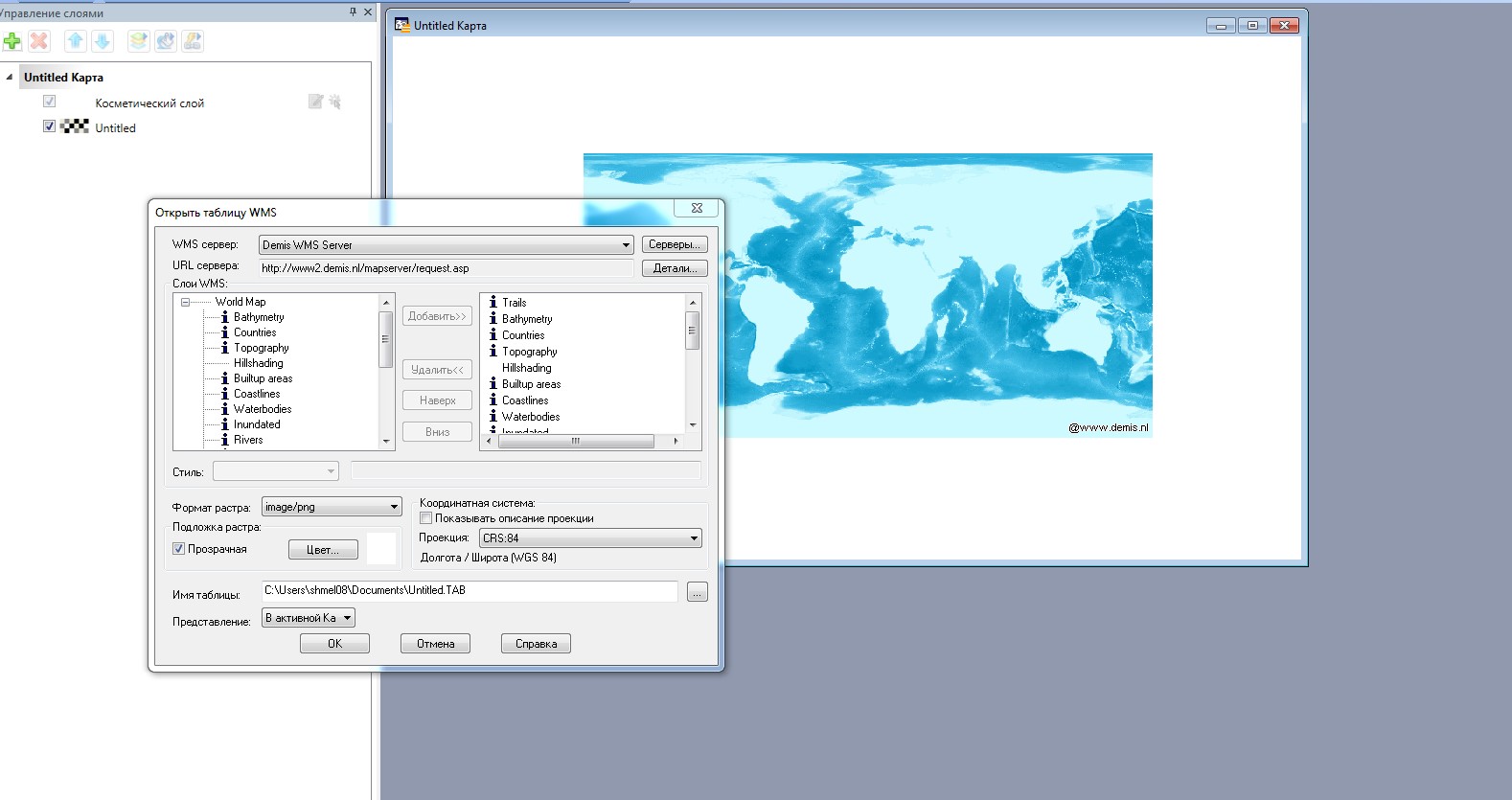

результаты подключения другого сервера
в Mapinfo

слои не выбирает :(

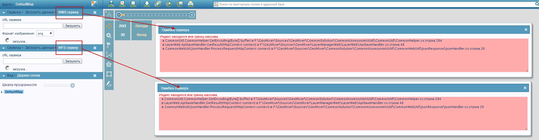

Судя по скриншоту Вы пытались подключить WFS, а писали что хотите подключить WMS?
Можете пожалуйста выслать ссылку на WMS или WFS слой который не работает, я его протестирую.

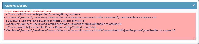

Сервер локальный
но весь софт с ним работает
ошибка подключения к WMS и WFS серверу

Alex54 писал(а):подключал именно WMS сервер
http://www2.demis.nl/mapserver/request.asp
Спасибо что сообщили, написал разработчику, думаю в скором времени ошибка будет исправлена.

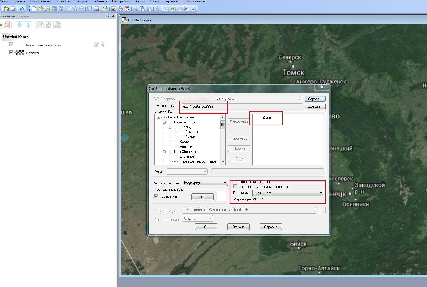

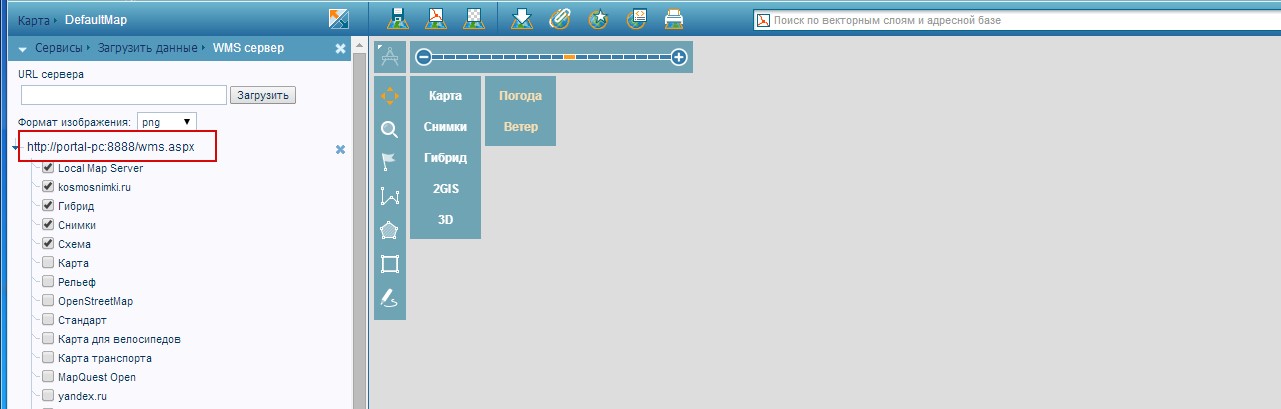

после очередной настройки удалось наладить трансляцию в проекции EPSG:3395
в геомиксере настроил отображение слоев, НО картинка так и не идет :(

Alex54 писал(а):в геомиксере настроил отображение слоев, НО картинка так и не идет :(
А нет ли у вас возможности дать доступ к этому WMS-серверу? Сложно сказать что-то по скриншоту...

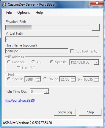

Alex54 писал(а):А нет ли у вас возможности дать доступ к этому WMS-серверу? Сложно сказать что-то по скриншоту...
это локальный WMS сервер
WMS.rar
