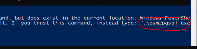

в смысле ISE
а вообще, можно просто сделать Ярлык и прописать параметры в нём

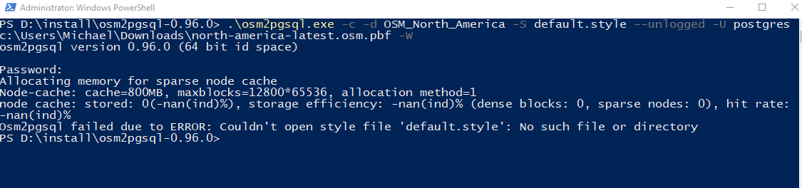

с етим разобрался. (нужно било поставить ".\").
Но уже другая проблема.
Помогите справиться пожалуйста
Сообщения: 1195
Репутация: 205
Откуда: Ульяновск
Re: osm2pgsql. Помощь
Сообщение freeExec » 12 июл 2019, 14:16
Дефолтный стиль приложи.
https://github.com/openstreetmap/osm2pg ... ault.style

Сообщения: 5369
Сообщение trir » 12 июл 2019, 14:18
нет файла default.style
xtxskif
Сообщения: 455
Репутация: -5
Откуда: Lviv
Сообщение xtxskif » 12 июл 2019, 14:19
а где он?
или как ето исправить?
Сообщения: 5369
Сообщение trir » 12 июл 2019, 14:20
напиши его

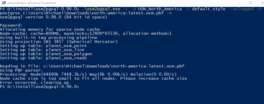

Сообщение xtxskif » 12 июл 2019, 14:23
приложил, началась загрузка и снова какая то проблемма
Сообщения: 5369
Сообщение trir » 12 июл 2019, 14:25
кэша не хватает
xtxskif
Сообщения: 455
Репутация: -5
Откуда: Lviv
Сообщение xtxskif » 12 июл 2019, 14:33
можно ли ето как то исправить?

а нельзя ли в консоли прописать параметри так чтоб импортировать в базу только fire_hydrant, а не всю информацию?
Сообщения: 1195
Репутация: 205
Откуда: Ульяновск
Сообщение freeExec » 19 июл 2019, 16:07
xtxskif писал(а):
19 июл 2019, 15:50
Из стиля всё убери кроме гидрантов, но от кеша точек это не поможет, ведь не известно куда потом эти точку войдут, и по этому их надо все хранить. Нужна предварительная фильтрация.
