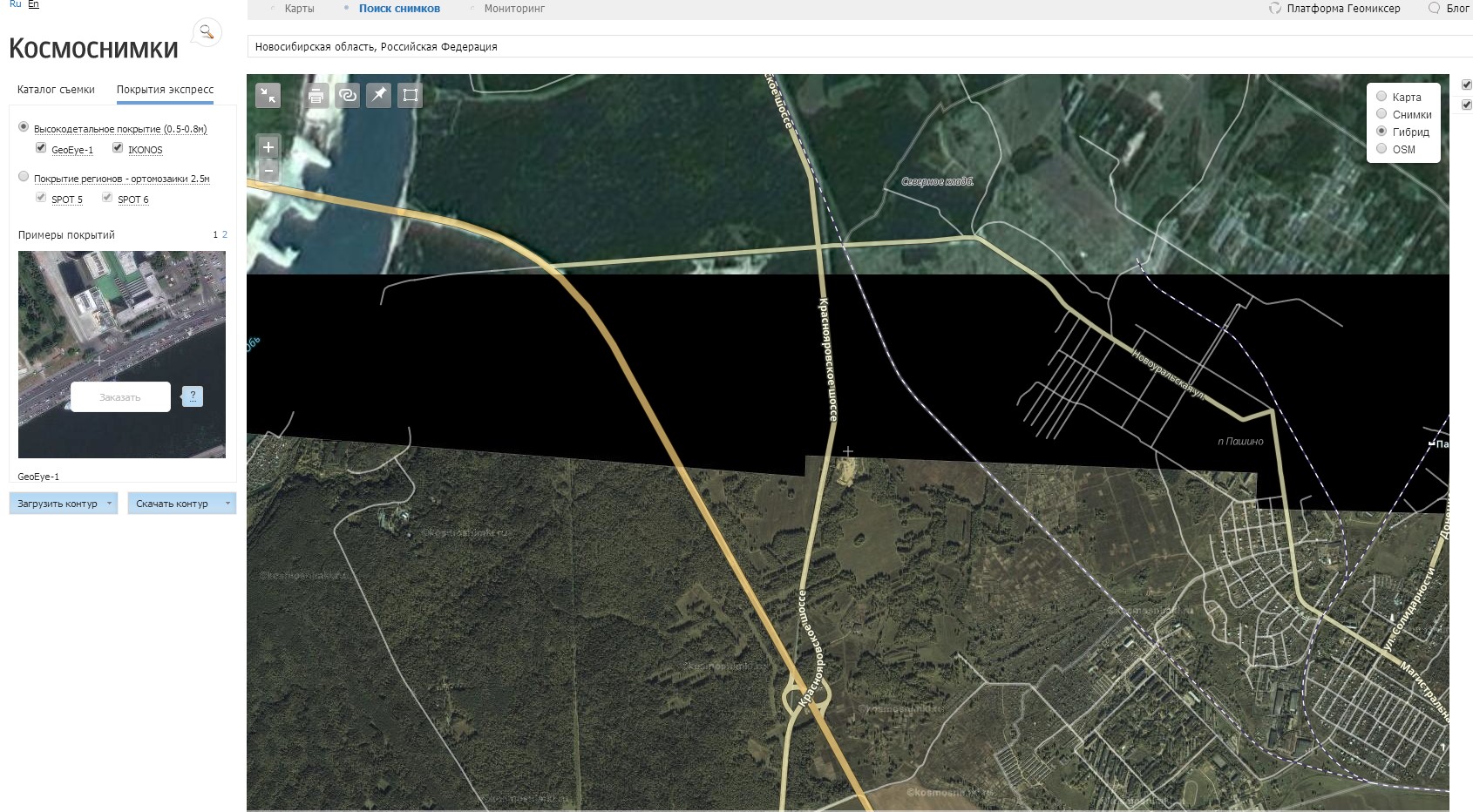

А отображение черной полосы - не качественная подгонка снимков или это у меня не правильное отображение в браузере?

Это наш баг, снимок обыл обрезан не по своей границе, пришлите мне пожалуйста ссылку на этот участок (Карта\Ссылка на карту)Alex54 писал(а):А отображение черной полосы - не качественная подгонка снимков или это у меня не правильное отображение в браузере?

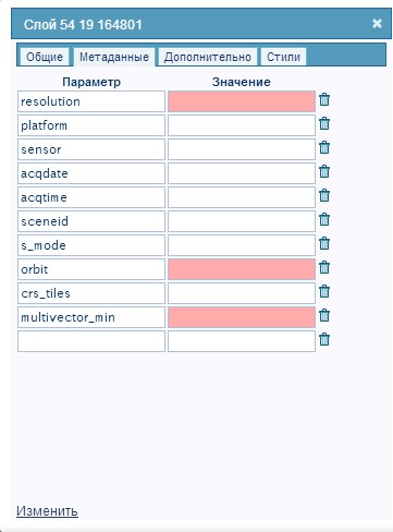

Добрый день.
Может глупый вопрос, но не смог найти описание на "метаданные" подскажите где посмотреть описание и для чего это надо, если есть примеры использования, заранее спасибо!

Да здесь есть специфика. Это не общие метаданные растрового слоя, а метаданные сцены космической съемки, Вы либо их вводите вручную, либо они цепляются автоматически из сопроводительных файлов поставщика съемки.Alex54 писал(а):Может глупый вопрос, но не смог найти описание на "метаданные"

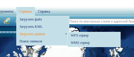

Возник следующий вопрос, есть техническая возможность подключить Геомиксер в WMS серверам?
Если есть то подскажите как это сделать.
Заранее благодарен.
Заранее благодарен.

В верхней панели нажимаете Сервисы\Загрузить данные\WMS сервер. Вводите свою WMS ссылку и нажимете загрузить, выбираете слой, затем сохраняете изменения ( Карта\Сохранить).Alex54 писал(а):Возник следующий вопрос, есть техническая возможность подключить Геомиксер в WMS серверам?
