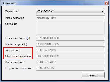

Когда я вижу, что в окне "Датум" меня пытаются убедить, что угол вращения вокруг оси Z для PULKOVO 1942 -0.820000000000° (Ага, именно с таким числом значащих цифр), понимаю, что верить программе нельзя. По крайней мере в части определения своих исходных геодезических дат.
