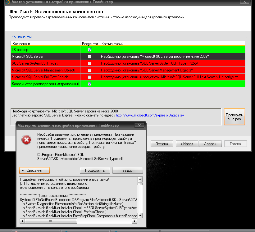

короче геомиксер не хочет работать вместе с MSql ! после уствановки одного из компонентов Sql установка геомиксера уже не идет! если вы мне скажите как вставить сюда картинку, скрин покажу!

вот чо выдает мне геомиксер

лог файл установки
[14:56:42] : Веб-Узел ГеоМиксер
[14:56:42] : - Остановка IIS-служб
[14:56:45] :
Сервер RPC недоступен.
[14:56:45] : - Версия IIS: IIS51
[14:56:45] : - Подключение к существущему узлу Веб-узел по умолчанию | 1
[14:56:45] : - Копирование Файлов
[14:56:57] : - Настройка прав доступа
[14:57:04] : Скрипт БД
[14:57:04] : - Подключение к серверу БД
[14:57:18] : - Выполнение скрипта Layers.sql
[14:57:18] : Ошибка: Невозможно загрузить файл или сборку "Microsoft.SqlServer.Smo, Version=10.0.0.0, Culture=neutral, PublicKeyToken=89845dcd8080cc91" или один из зависимых от них компонентов. Не удается найти указанный файл.
System.IO.FileNotFoundException: Невозможно загрузить файл или сборку "Microsoft.SqlServer.Smo, Version=10.0.0.0, Culture=neutral, PublicKeyToken=89845dcd8080cc91" или один из зависимых от них компонентов. Не удается найти указанный файл.
Имя файла: "Microsoft.SqlServer.Smo, Version=10.0.0.0, Culture=neutral, PublicKeyToken=89845dcd8080cc91"
в ScanEx.Web.GeoMixer.Installer.SQLHelper.ExecuteScript(String script, String connectionString)
в ScanEx.Web.GeoMixer.Installer.FormWizard.finalworker_DoWork(Object sender, DoWorkEventArgs e)
Предупреждение: регистрация привязки сборок выключена.
Чтобы включить регистрацию ошибок привязки сборок, установите значение параметра реестра [HKLM\Software\Microsoft\Fusion!EnableLog] (DWORD) в 1.
Примечание. Регистрация ошибок привязки сборок может привести к некоторому снижению производительности.
Чтобы отключить эту функцию, удалите параметр реестра [HKLM\Software\Microsoft\Fusion!EnableLog].
[14:57:18] : Архиватор 7-zip
[14:57:18] : - Копирование Файлов
[14:57:19] : - Настройка прав доступа
[14:57:19] : - Добавление в web.config значения ZipArchivatorPath
[14:57:19] : Утилиты FW Tools
[14:57:19] : - Копирование Файлов
[14:57:19] : - Добавление в web.config значения FWTools
[14:57:19] : Приложение GeometryToMSSQLConsole
[14:57:19] : - Добавление в web.config значения GeometryToMSSQLImporterPath
[14:57:19] : Утилиты Tiling Tools
[14:57:20] : - Настройка прав доступа
[14:57:20] : - Добавление в web.config значения TilingTools
[14:57:20] : Утилиты ExcelTools
[14:57:20] : - Копирование Файлов
[14:57:20] : - Добавление в web.config значения ExcelTools
[14:57:20] : Рабочая папка
[14:57:20] : - Создание директории
[14:57:20] : - Добавление в web.config значения WorkFolder
[14:57:20] : Обновление базы данных
[14:57:20] : - Выполнение файла Deployment.exe
[15:57:30] : Запускается обновление базы...
ERROR:
System.Data.SqlClient.SqlException: При установлении соединения с SQL Server произошла ошибка, связанная с сетью или с определенным экземпляром. Сервер не найден или недоступен. Убедитесь, что имя экземпляра указано правильно и что на SQL Server разрешены удаленные соединения. (provider: Поставщик именованных каналов, error: 40 - Не удалось открыть подключение к SQL Server)
в System.Data.SqlClient.SqlInternalConnection.OnError(SqlException exception, Boolean breakConnection)
в System.Data.SqlClient.TdsParser.ThrowExceptionAndWarning(TdsParserStateObject stateObj)
в System.Data.SqlClient.TdsParser.Connect(ServerInfo serverInfo, SqlInternalConnectionTds connHandler, Boolean ignoreSniOpenTimeout, Int64 timerExpire, Boolean encrypt, Boolean trustServerCert, Boolean integratedSecurity, SqlConnection owningObject)
в System.Data.SqlClient.SqlInternalConnectionTds.AttemptOneLogin(ServerInfo serverInfo, String newPassword, Boolean ignoreSniOpenTimeout, Int64 timerExpire, SqlConnection owningObject)
в System.Data.SqlClient.SqlInternalConnectionTds.LoginNoFailover(String host, String newPassword, Boolean redirectedUserInstance, SqlConnection owningObject, SqlConnectionString connectionOptions, Int64 timerStart)
в System.Data.SqlClient.SqlInternalConnectionTds.OpenLoginEnlist(SqlConnection owningObject, SqlConnectionString connectionOptions, String newPassword, Boolean redirectedUserInstance)
в System.Data.SqlClient.SqlInternalConnectionTds..ctor(DbConnectionPoolIdentity identity, SqlConnectionString connectionOptions, Object providerInfo, String newPassword, SqlConnection owningObject, Boolean redirectedUserInstance)
в System.Data.SqlClient.SqlConnectionFactory.CreateConnection(DbConnectionOptions options, Object poolGroupProviderInfo, DbConnectionPool pool, DbConnection owningConnection)
в System.Data.ProviderBase.DbConnectionFactory.CreatePooledConnection(DbConnection owningConnection, DbConnectionPool pool, DbConnectionOptions options)
в System.Data.ProviderBase.DbConnectionPool.CreateObject(DbConnection owningObject)
в System.Data.ProviderBase.DbConnectionPool.UserCreateRequest(DbConnection owningObject)
в System.Data.ProviderBase.DbConnectionPool.GetConnection(DbConnection owningObject)
в System.Data.ProviderBase.DbConnectionFactory.GetConnection(DbConnection owningConnection)
в System.Data.ProviderBase.DbConnectionClosed.OpenConnection(DbConnection outerConnection, DbConnectionFactory connectionFactory)
в System.Data.SqlClient.SqlConnection.Open()
в CommonDBUtil.DBHelper.CreateConnection(String connStr, Boolean open) в E:\GeoMixer\Sources\GeoMixer\CommonSolution\CommonKosmosnimkiUtil\CommonDBUtil\ADO.NET\DBHelper.cs:строка 138
в Deployment.Util.ExecuteScript(String script) в E:\GeoMixer\Sources\GeoMixer\LayerManagerWeb\Deployment\Util.cs:строка 19
в Deployment.Program.<Main>b__0() в E:\GeoMixer\Sources\GeoMixer\LayerManagerWeb\Deployment\Program.cs:строка 40
в Deployment.Update.ExecuteCatch(Proc p, Boolean throwError) в E:\GeoMixer\Sources\GeoMixer\LayerManagerWeb\Deployment\Update.cs:строка 52
Нажмите enter для продолжения...

Поставьте это www.microsoft.com/en-us/download/details.aspx?id=1842 в процессе установки ориентируйтесь по этому руководству docs.geomixer.ru/doku.php?id=geomixer:documentation:configuration:setup, а еще попробуйте поиграться на другом ПК, желательно с виндовс 7, либо накатите вторую ОС W7 в общем экспериментируйте тогда все получится
Антоха
- Сообщения: 70
- Зарегистрирован: 28 окт 2012, 10:10
Re: Создание геопортала
у меня возникает проблема с MSql SMO! надо другой комп попробовать
- paleogis
- Модератор
- Сообщения: 1112
- Репутация: 200
- Ваше звание: Модератоо
А SQL 2008 Express ставили?
Антоха
- Сообщения: 70
да! с той самой ссылки! может ещё обновление для SQL 2008 Express попробовать! установка отказывает именно при установке одного из компонентов SQL 2008 Express!!!
Антоха
- Сообщения: 70
поставил обновление! результата ноль пока! пробуем другой компьютер
