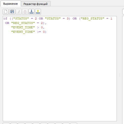

ginpetr писал(а): ↑
24 апр 2024, 15:11
А кто как понимает условия типа:
Обязательно для значений атрибута "STATUS" 2, 3. Обязательно для значений атрибута "REG_STATUS" 1, 2?
между ними логическое И или логическое ИЛИ?
Я понимаю это как логическое "ИЛИ". Ниже привожу пример того, как я настраиваю атрибут EVENT_TIME
ginpetr
Сообщения: 385
Репутация: 140
Откуда: Орск
Re: Помощь загрузки генплана в ФГИС ТП
Сообщение ginpetr » 24 апр 2024, 16:14
но тогда придётся заполнять срок реализации для существующих объектов фед и рег значения. Тоже не логично.

ginpetr писал(а): ↑
24 апр 2024, 16:14
Кстати, да. На досуге нужно будет еще обдумать данные условия...
Ivan1993
Сообщения: 67
Зарегистрирован: 02 июл 2023, 13:55
Репутация: 61
Откуда: Россия
Сообщение Ivan1993 » 24 апр 2024, 16:31
Если же между предложениями идет логическое "И", то получается, что срок реализации заполняется для планируемых к размещению или реконструкции объектов федерального, регионального значения. Видимо я изначально неверно сопоставил эти два условия.
ginpetr
Сообщения: 385
Репутация: 140
Откуда: Орск
Сообщение ginpetr » 24 апр 2024, 16:34
да вот непонятно так или эдак правильно. Я пока для себя И настроил.

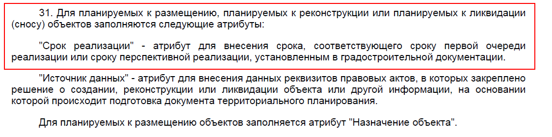

Ivan1993
Сообщения: 67
Репутация: 61
Откуда: Россия
Сообщение Ivan1993 » 24 апр 2024, 16:44
Если исходить из положений 10-го приказа, то по крайней мере для того же атрибута EVENT_TIME правильнее использовать логическую связку "И".

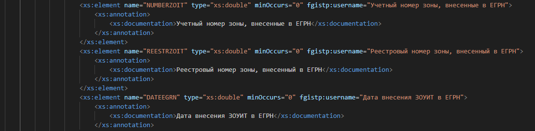

Klaus писал(а): ↑
08 май 2024, 10:56
Новую xsd кто-нибудь изучил уже? Там схема ссылается на другую версию GML, что-то от этого поменяется?
Сейчас изучаю ее. Стоит отметить, что и здесь не обошлось без косяков. Так у классов объектов, описывающих зоны с особыми условиями использования территории, для элементов, хранящих значения учетного, реестрового номеров, а также дату внесения зоны в ЕГРН, указан тип double, то есть вещественное число.
В то время как в приказе соответствующие атрибуты приводятся как символьные. Если парсер ФГИС ТП будет сверять атрибуты в загружаемых gml-файлах с данной схемой, то высока вероятность возникновения ошибки на этапе ФЛК. Но это лишь мое предположение. Однако наличие ошибки в xsd-схеме - это факт.

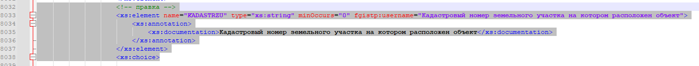

NaturalRiskZone
KADASTRZU - вообще не место тут этому. И в 10-м нет

Klaus писал(а): ↑
09 май 2024, 13:58
NaturalRiskZone

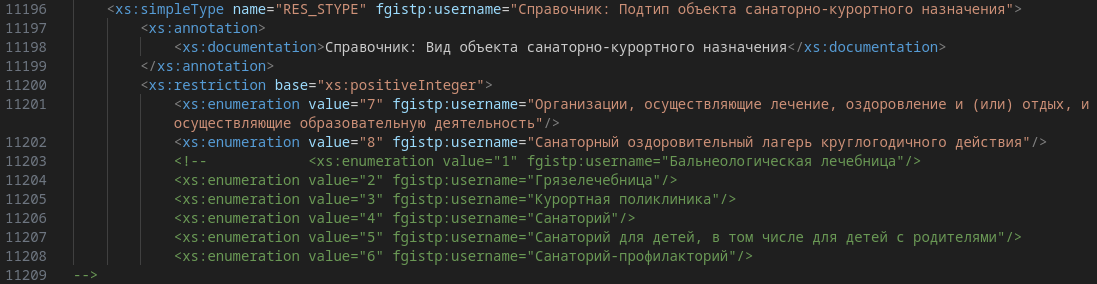

У меня есть подозрение, что данную схему начинали готовить еще в тот момент, когда утверждали печально известный 123-й приказ. Отсюда и повылазили описанные выше косяки: и неверный тип некоторых элементов, и лишние атрибуты. Ведь все это было впоследствии отменено и изменено соответственно 620-м и 698-м приказами. Видимо когда переделывали схему в целях приведения ее к действующей редакции 10-го приказа, что-то да пропустили.
Но что больше всего меня смущает, так это тот факт, что у некоторых справочников почему-то закомментировали некоторые актуальные значения. Вот один из примеров: у справочника RES_STYPE (вид объекта санаторно-курортного назначения) значения от 1 до 6 оформлены в виде комментария (см. изображение ниже), а это означает, что парсер будет игнорировать данный фрагмент схемы. Таким образом, если в gml-файле для соответствующего атрибута будет указано, скажем, значение 4, то система ФГИС ТП может распознать это как ошибку (якобы данное значение атрибута не предусмотрено 10-м приказом).
Печально, что подобные материалы делаются на от****сь. На всякий случай выкладываю доработанную xsd-схему (вдруг кому-то пригодится; xsd-файл запаковал в архив, поскольку с родным расширением сайт не пропускает файл). В данной схеме исправил выявленные косяки, убрал справочники, которые не используются в 10-м приказе, дабы немного облегчить схему, также добавил несколько собственных типов: KADASTRAL_NUMBER, REESTRZOIT_NUMBER и REESTRTERZONE_NUMBER. Данные типы используются для проверки соответственно кадастровых номеров объектов недвижимости, реестровых номеров ЗОУИТ и реестровых номеров территориальных зон на соответствие принятым в кадастре правилам.
fgistp.zip
(65.35 КБ) 1401 скачивание
