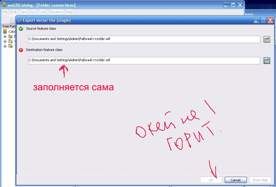

Как Вы так сделали???? Я до сих пор не могу понять как конвертануть см. фото, все заполняю (понял плчему не видел файл мифф, я миди удалил, вот он и не видел его), но теперь другое, забил в поле Исходник мой мифф , автоматом заполнилось второе поле и кнопка окей не горит... что я не правильно делаю???

У вас тип выходного файл совпадает с исходным и название тоже. Если подвести мышку к красному восклицательному знаку вы сможете прочитать что не так.
Проще нажать правой клавишей в окне дерева на ikr.mif и выбрать в контекстном меню экспорт. откроется диалог сохранения, где надо выбрать тип выходного файла (shp) и его имя (путь куда класть).
Посмотрите на скриншот здесь: viewtopic.php?f=14&t=5331&start=30#p26600

Bishop писал(а):У вас тип выходного файл совпадает с исходным и название тоже. Если подвести мышку к красному восклицательному знаку вы сможете прочитать что не так.
Ништяяяк!! Заработало!! сенкс!

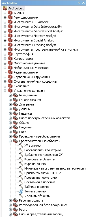

Инструмент "ArcToolbox->Управление данными->Пространственные объекты->Объект в полигон" не подходит?

Bishop писал(а):Инструмент "ArcToolbox->Управление данными->Пространственные объекты->Объект в полигон" не подходит?
Bishop прав, но перед этим надо еще аккуратно сделать топологию линий.
Чето нет такого у моей версии, у меня урезанная версия!!!

По видимому - ДА. У Вас наверное лицензия ArcView? Можно посмотреть в ArcGIS Administrator c выбранной "папочкой" Desktop.
