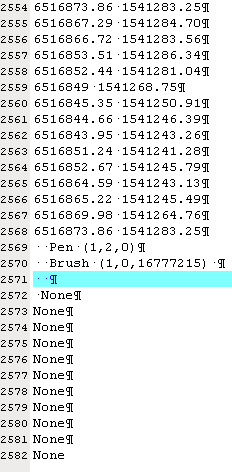

Re: Кадастровые данные в формате XML
Можно, но пока не понимаю, какой файл содержит ошибку. Ищу.nukevlad писал(а): можно ваши данные мне на мыло
Сдвиг появляется только при пакетном экспорте и сшивке таблиц.
Нашла один "сдвинутый" файл, импортировала его отдельно - вроде все нормально. Но, если сшивать таблицы при импорте, то все опять разъезжается
Вот нашла конфликтную пару: 438593 и 43810. Если загружать отдельно, вроде все нормально (хотя за 438593 не поручусь). Но, если импортировать одновременно, даже без сшивки таблиц, то во втором файле строки едут. Ориентироваться можно по самому большому участку их второго файла, там монастырь. При сдвиге строк монастырь превращается в многоквартирный жилой дом.
2kvartala.zip- (22.81 КБ) 414 скачиваний
- Olga_@@@
- Сообщения: 715
- Ваше звание: городошник
- Откуда: Екатеринбург
Нашла ошибку. Она сидит в хвосте файла 438593.mif
Если убрать все, что ниже выделения, то сдвига строк при импорте не происходит.
