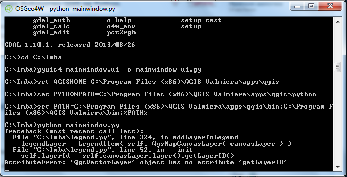

air139
- Сообщения: 3
- Зарегистрирован: 13 апр 2014, 14:32
Re: Добавление списка слоёв в приложение PyQGIS
День добрый, я использую QGIS Valmiera, проблема в том, что при добавлении слоев выводится ошибка cmd, ну и как следствие не добавляются слои.
Подскажите что делать?
Спасибо.

- Denis Rykov
- Сообщения: 3376
- Репутация: 529
- Ваше звание: Author
Текст ошибки приведите.
air139
- Сообщения: 3
Вот что получается...
- Безымянный.png (54.66 КБ) 13981 просмотр
- Denis Rykov
- Сообщения: 3376
- Репутация: 529
Вы используете последнюю версию QGIS с новым API. В статье написано, что работоспособность примеров проверена для QGIS 1.7, поэтому у вас и не работает.

Brykov
- Сообщения: 6
- Зарегистрирован: 17 май 2015, 16:30
В новом API функция getLayerID() стала id()
