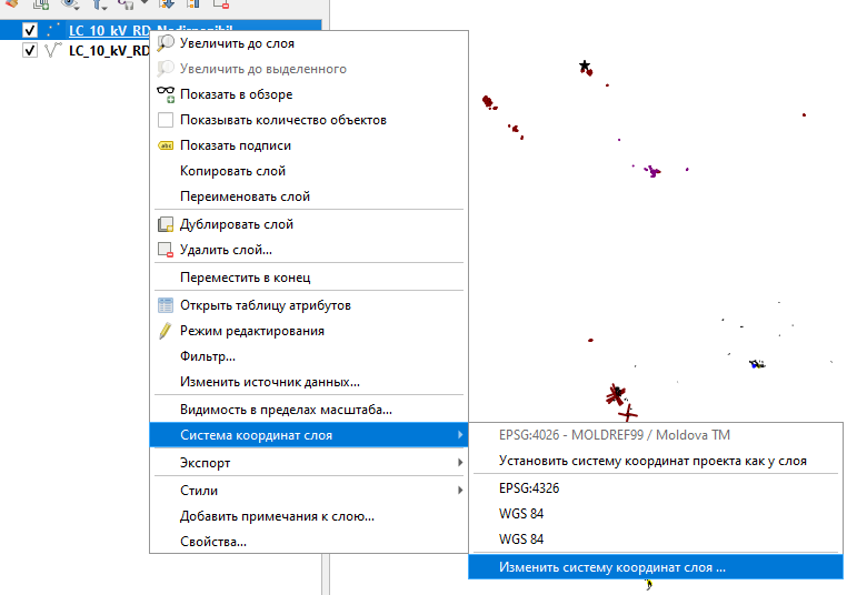

Нужно просто правильно задать СК слоя
- set_prj.png (27.37 КБ) 11958 просмотров

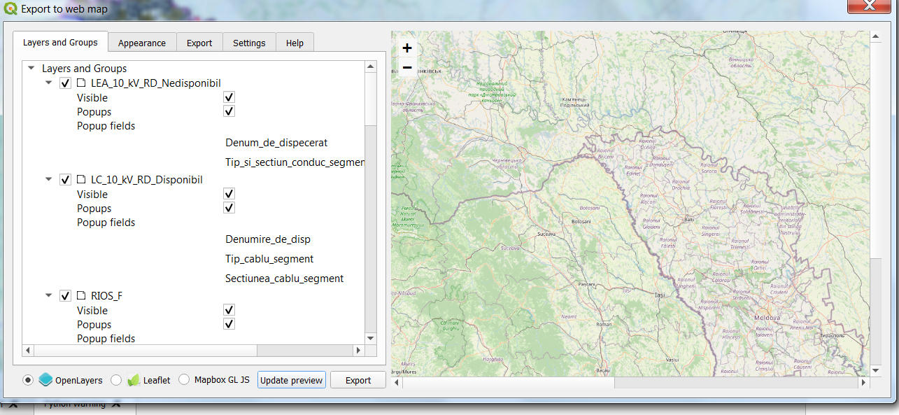

СК задал правильно. На карте все отображается правильно. Не врубаюсь почему в превью для веба нет ни одного слоя.
СК карты EPSG:3857 WGS84, а слоя MOLDREF99 / Moldova TM EPSG:4026
В этом случае слой попадает на карте в правильное место.

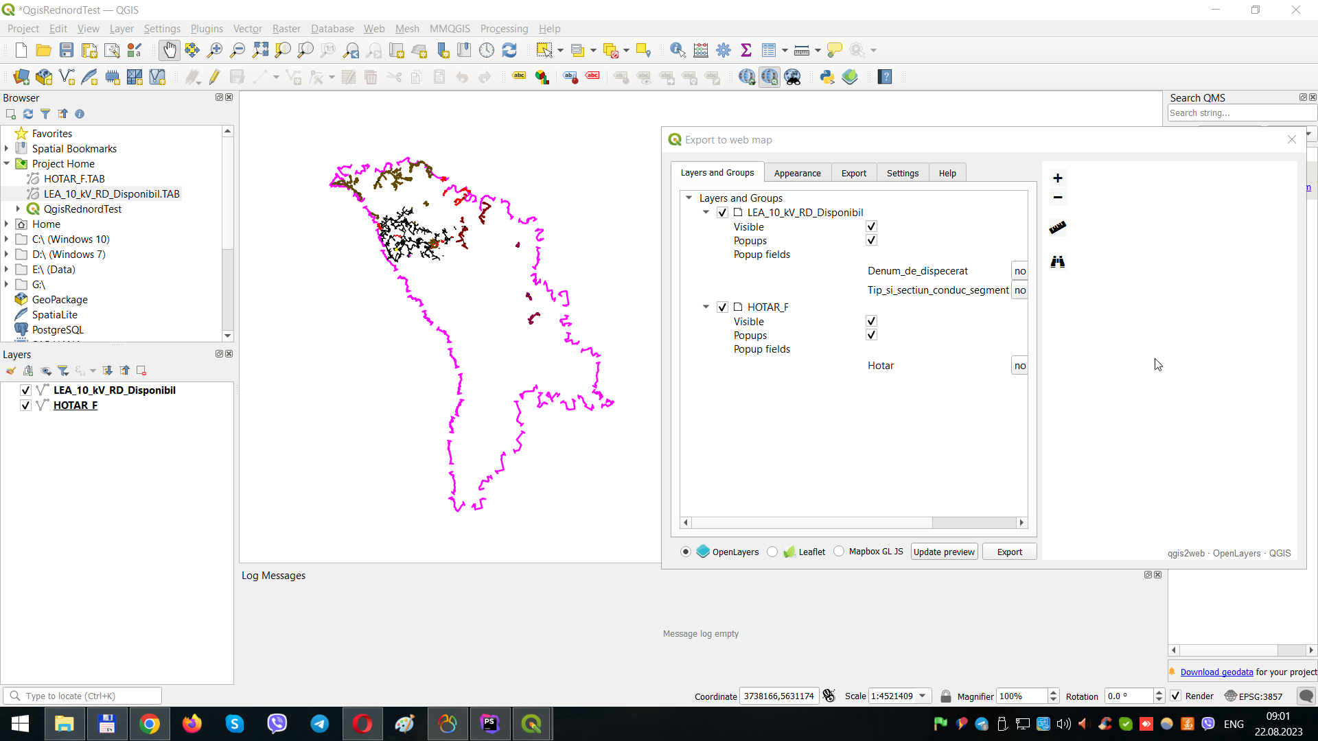

Спасибо. В общих чертах понял. Пробовал без слоя OSM. Отображается в QGIS нормально. Превью для веба пустое. В скрепке простой тестовый проект. Если не сложно запустите пожалуйста у себя.
Уже разные мысли посещают. Типа плагин для веба левый, версия QGIS глючная и т.п.

Посмотрел внимательно вашу картинку.
Там есть ошибка выполнения скрипта Python. Он не может скопировать слои во временный раздел. Поэтому они и не отображаются. Почему? На картинке не видно.
Бывает, что в названиях разделов или именах файлов есть не латинские символы ( например, это критично для SAGA). Хотя здесь такого быть не должно.
Нужно внимательно прочитать все сообщение и понять причину.

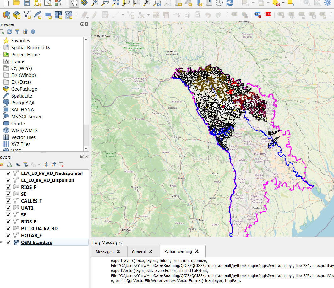

Да. С самого начала обратил на это внимание. Ошибка появлялась явно при попытке экспорта в leaflet.
Таблицы могли быть сделаны румынским шрифтом. В нем кодировка не совсем...
Попробую переименовать таблицы на английский...
Картинка это попытка экспорта в веб без карты. Превью пустое.

Экспорт в .kml сработал. Потом даже перенес файл в слой. В системе слой открылся. Но в превью для веб опять пусто. При попытке экспорта в leaflet ошибка phyton типа
023-08-22T09:35:15 WARNING Traceback (most recent call last):
File "C:\Users/Vlad/AppData/Roaming/QGIS/QGIS3\profiles\default/python/plugins\qgis2web\maindialog.py", line 190, in changeFormat
self.autoUpdatePreview()
File "C:\Users/Vlad/AppData/Roaming/QGIS/QGIS3\profiles\default/python/plugins\qgis2web\maindialog.py", line 334, in autoUpdatePreview
self.previewMap()
File "C:\Users/Vlad/AppData/Roaming/QGIS/QGIS3\profiles\default/python/plugins\qgis2web\maindialog.py", line 337, in previewMap
preview_file = self.createPreview()
File "C:\Users/Vlad/AppData/Roaming/QGIS/QGIS3\profiles\default/python/plugins\qgis2web\maindialog.py", line 299, in createPreview
return writer.write(self.iface,
File "C:\Users/Vlad/AppData/Roaming/QGIS/QGIS3\profiles\default/python/plugins\qgis2web\leafletWriter.py", line 90, in write
self.preview_file = self.writeLeaflet(
File "C:\Users/Vlad/AppData/Roaming/QGIS/QGIS3\profiles\default/python/plugins\qgis2web\leafletWriter.py", line 261, in writeLeaflet
useOSMB) = writeVectorLayer(layer, safeLayerName,
File "C:\Users/Vlad/AppData/Roaming/QGIS/QGIS3\profiles\default/python/plugins\qgis2web\leafletLayerScripts.py", line 128, in writeVectorLayer
(legend, symbol) = getLegend(layer, renderer, outputProjectFileName,
File "C:\Users/Vlad/AppData/Roaming/QGIS/QGIS3\profiles\default/python/plugins\qgis2web\leafletLayerScripts.py", line 363, in getLegend
for cnt, c in enumerate(classes):
UnboundLocalError: local variable 'classes' referenced before assignment
