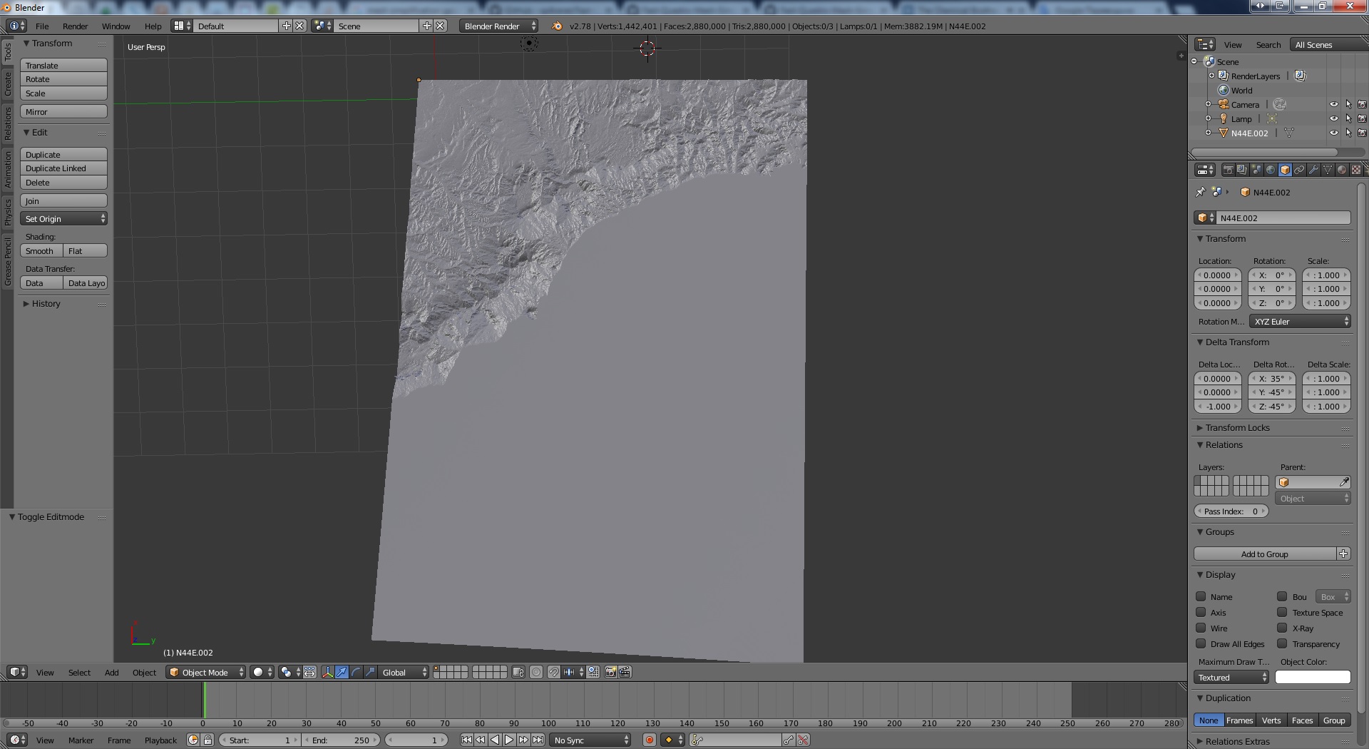

От артефактов избавился, косяк был в последовательности соединения вершин. А вот с искаженными очертаниями вопрос до сих пор открыт.
Может по-диагонали отсечь треугольник и перенести его вправо? получится параллелограмм. Или это я бред несу?)

Тоже больше похоже на ошибку в коде при обработке растра. Не случайно же он у вас наискосок разрезан. Где-нибудь переменную цикла перепутали или переполнение словили.
Получившийся из исходного квадрата фрагмент должен напоминать трапецию.

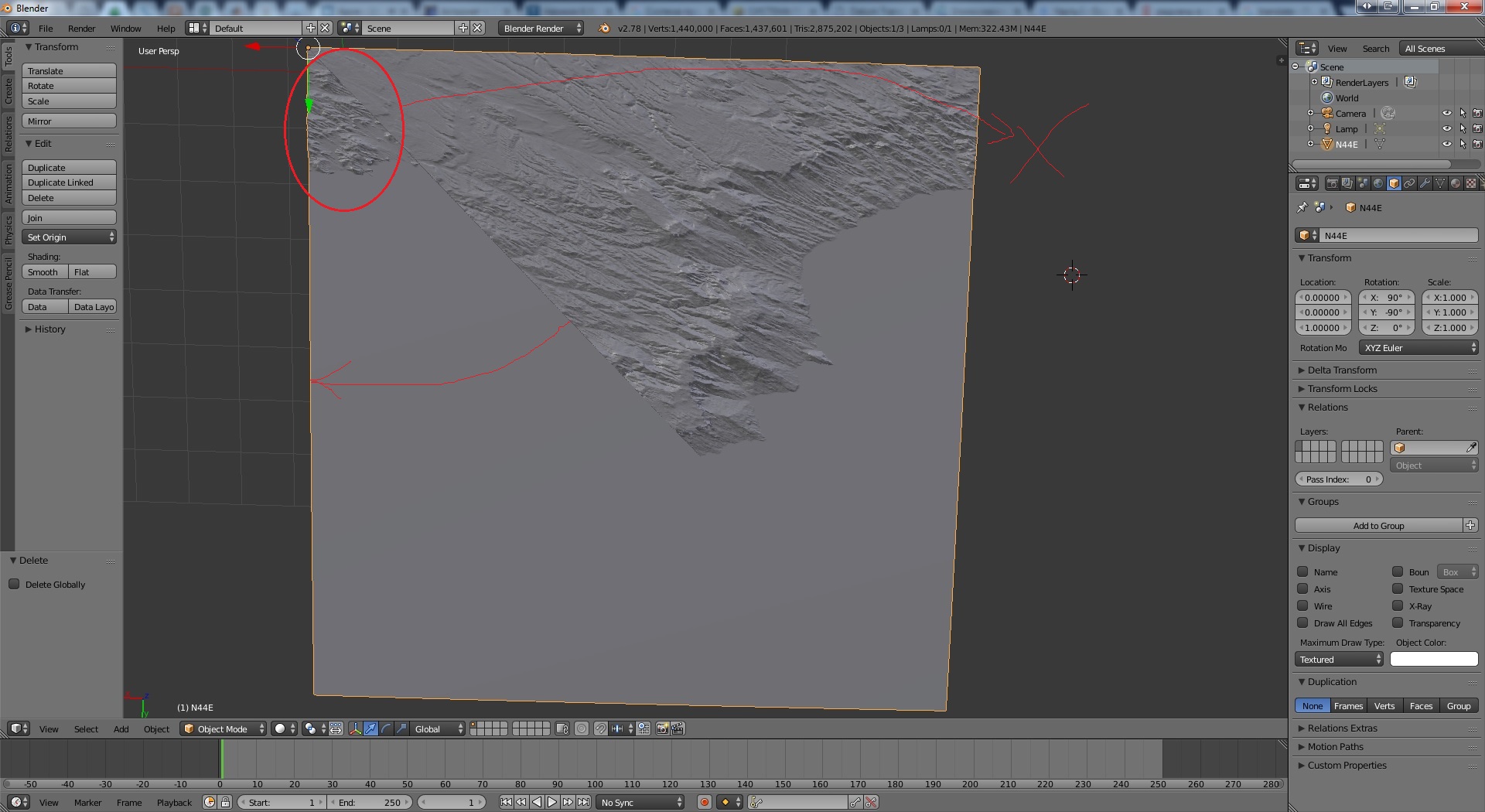

Глупый косяк и странный. Файл сртм представлен матрицей 1201х1201, я читал только 1200х1200. Стоило прочитать весь файл и все встало на свои места. Не совсем понимаю почему оно так. Да и трапеция не вышла, а обычный прямоугольник

Если вы читали только 1200 значений из строки матрицы и не пропускали 1201-е, а сразу начинали читать следующую строку - понятно, что это значение оказывалось в начале следующей строки. Это всё объясняет.
