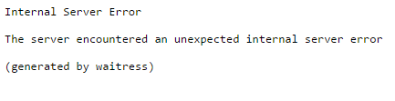

Попробовал. Запускаю сервер
Затем в браузере ввожу IP виртуалки:6543
В браузере выдаёт такое

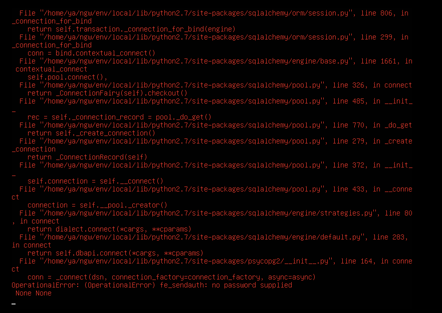

В окне сервера ошибку выдает
Я что-то не так установил?
Denis Rykov
Сообщения: 3376
Репутация: 529
Ваше звание: Author
Re: Ошибка при установке NextGisWeb!
Сообщение Denis Rykov » 14 июл 2016, 09:44
Ругается на отсутствие пароля к БД. Ещё просьба стектрейсы выкладывать не обрывками, а полностью и не картинками, а текстом.

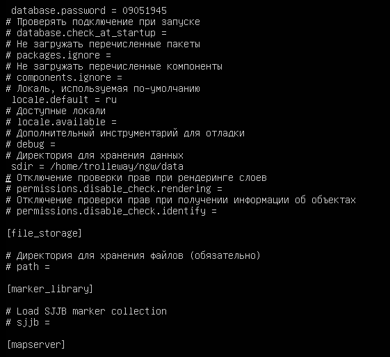

У вас точно есть такой путь sdir?
LiStopaD
Сообщения: 17
Зарегистрирован: 07 июл 2016, 08:45
Сообщение LiStopaD » 14 июл 2016, 09:51
Так я установил в config.ini пароль к БД.

С паролем к БД - опять упустил пробел. Подправил.

Сообщение freeExec » 14 июл 2016, 10:14
По идее там не хватает trim в начало и конец. А то видно же, что он и перевод строки с собой тянет.

freeExec писал(а):По идее там не хватает trim в начало и конец. А то видно же, что он и перевод строки с собой тянет.
Не согласен, пробел в начале строки может быть, например, в том случае, если это продолжение предыдущей строки конфига.
Lines beginning with white space are an indicator of a continuation from a previous line in the Python ConfigParser class, so the parse error is actually correct from the point of view of the object we're using -- there is no preceding line that has been continued.
Denis Rykov
Сообщения: 3376
Репутация: 529
Ваше звание: Author
Сообщение Denis Rykov » 14 июл 2016, 10:55
LiStopaD писал(а):Директорию создал
Зачем вы создали директорию trolleway, у вас же есть пользователь ya, вот в неё и помещайте, изменив путь в конфиге на правильный. Если вы не знакомы с Linux, то /home - это директория с домашними каталогами пользователей, то что вы сделали - довольно странно.

Т.е. в config.ini у меня должно быть так
sdir = /home/ya/ngw/data
Верно?
Директорию trolleway в home нужно удалить?
