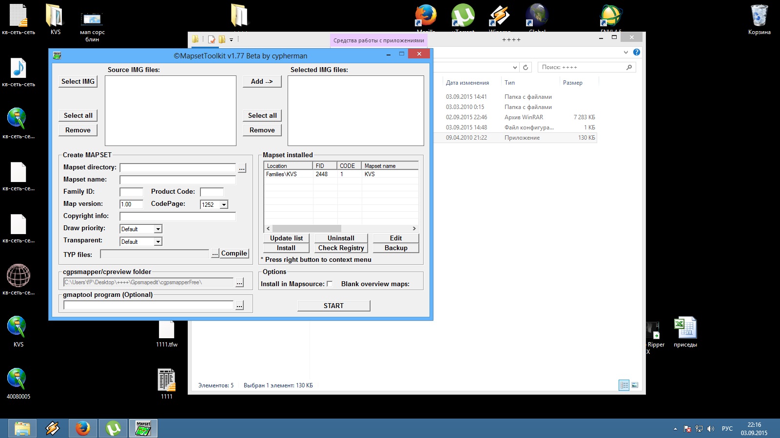

или надо было в работе его фоткать?
- мапсет.jpg (241.14 КБ) 12342 просмотра

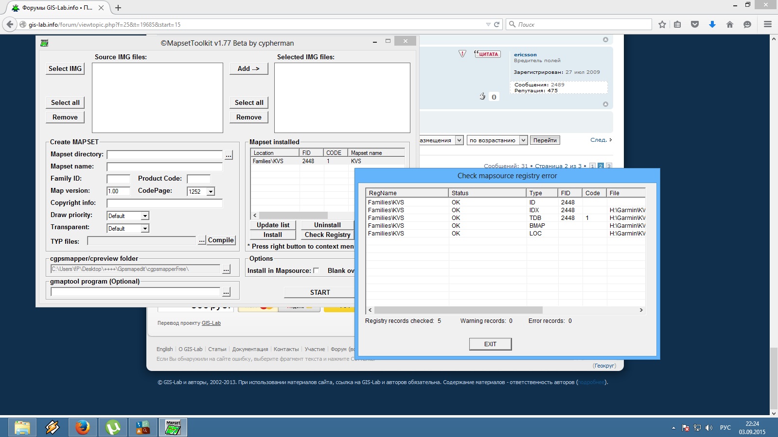

и чек регистри окрыл- вроде всё как надо

Скриншоты правильные. Один только вопрос - а диск H: это у вас, случайно, не подключенный навигатор, который видно, как съемный диск?
Вот теперь хрен поймешь, почему Mapsource не видит ваш набор карт, потому что в реестре все как надо.
Я бы на вашем месте спросил, в чем может быть проблема, на форуме geopainting.com или gps-forum.ru, потому что там самодельщиков с картами куда больше.
Задайте вопрос следующим образом:
Создал в GPSMapEdit простую карту. Выполнил подключение к MapSource через MapSetToolkit. Сам MSTK показывает, что карта прописана в реестре. Mapsource же ее не видит. В чем может быть проблема и как собрать gmapsupp.img для прибора без использования MapSource? Прибор - такой-то, версия Windows - такая-то, версия MapSetToolkit - такая-то.
Этот момент сложнее конвертации, потому что Garmin не предусматривали никогда создания самодельных карт. Потому это все в той или иной степени "хакерство".
В принципе, вы можете еще попробовать без всякого Mapsource создать пакет с вашей картой (gmapsupp.img) через GMapTool - эта софтина точно такие вещи умеет, но я с ней совершенно не знаком, а времени разбираться - нет.

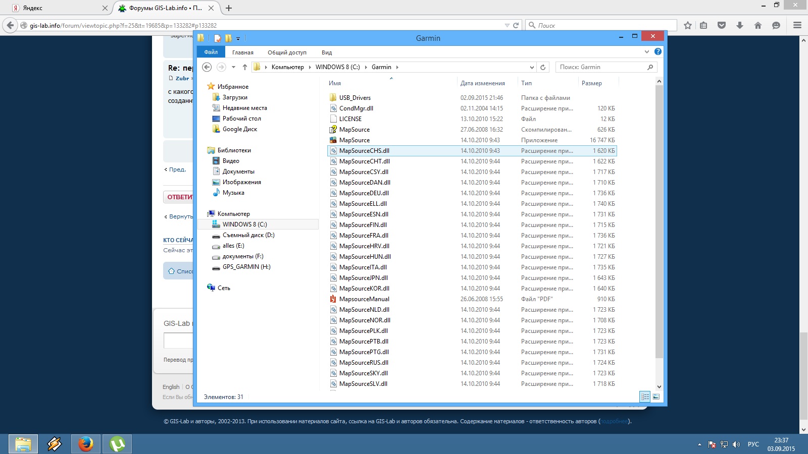

и вот так вот выглядит папка гармин с внутренностями - правильный вид?
- внутренности.jpg (294.72 КБ) 12338 просмотров

Это не важно, когда создается папка C:\Garmin . Создается она тогда, когда в нее ставится Mapsource. И это не столь важно (ну с некоторыми исключениями, например - папки с русскими буквами в имени), где на локальном диске хранится первичная карта.
