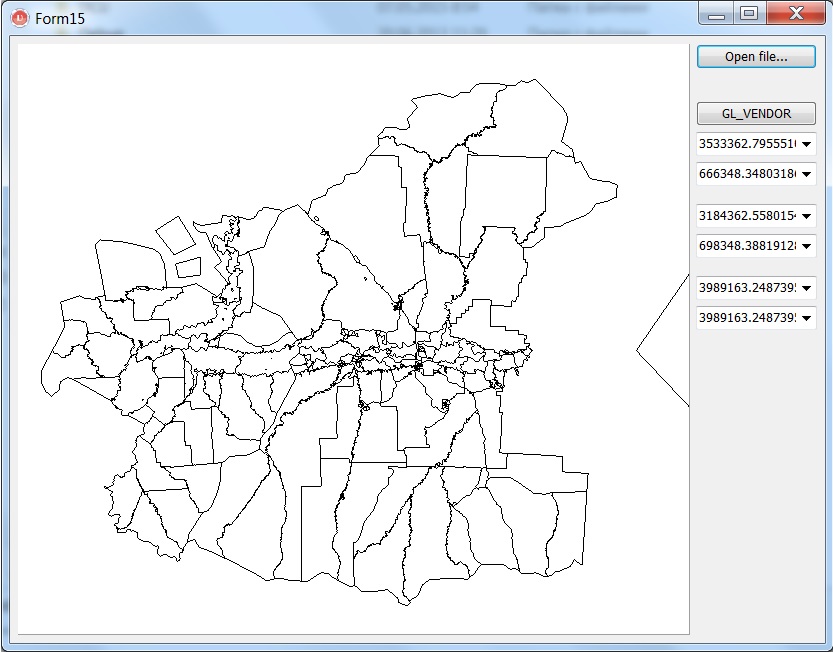

Простите, вклинюсь со своим самоваром в дискуссию. Есть ещё же вариант OpenGL.
Пока без загрузки вертексов в память видеокарты... (VBO)

Re: Map Viewer
Конечно на плоскости... но думаю пересчёт в проекцию можно сделать.
Алгоритмы имеются на просторах интернет.
