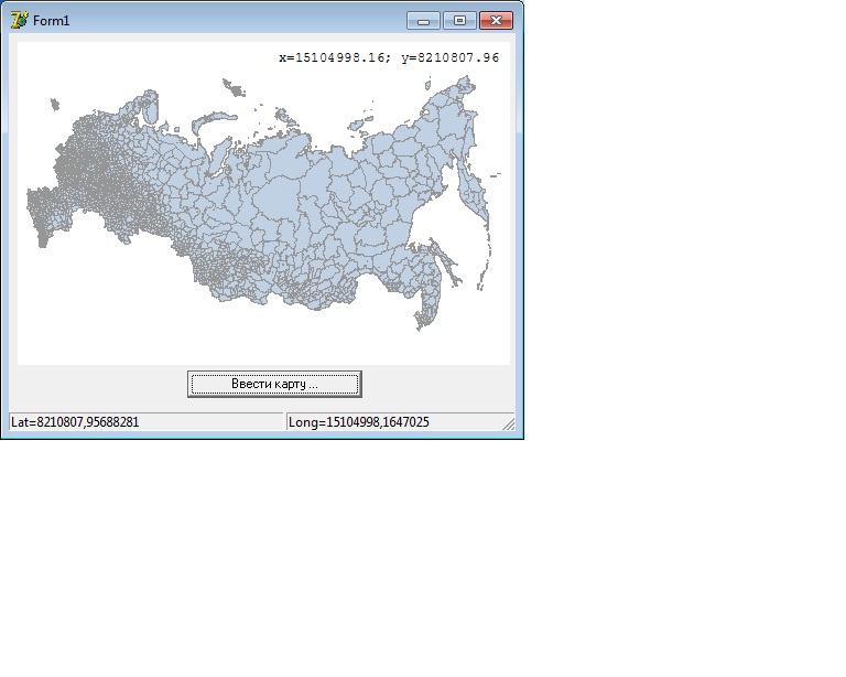

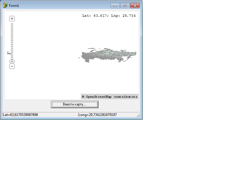

Привожу виды окна при вводе слоев
Как видите, для исходной проекции координаты преобразуются сами в себя, то есть, не меняются,
а для преобразованной, похоже, остаются в метрах.
Что бы тут еще можно было придумать ? Или я, может, неправильно делаю ?

Результат :
Для исходной проекции - то же, что и на приведенной выше мною картинке;
Для проекции Albers-Siberia - в верхней строке координат - то же самое, в нижней статусной строке -
постоянно и независимо от положения мыши : "Lat = 0 Long = 0".
