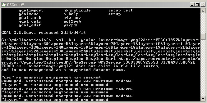

Идентификация по кадастру ПКК пока не работает, лог такой ... что-то с кодировкой?
2015-01-29T20:46:22	0	identification point 502.000000 289.000000
2015-01-29T20:46:22	0	gdallocationinfo -xml -b 1 -geoloc C:\Documents and Settings\rsn\NextGIS QGIS future/python/plugins\quick_map_services\data_sources\rosreestr_zouit\gdal_source.xml 3368380.725550 8398498.586720
2015-01-29T20:46:23	0	identification point 502.000000 289.000000
2015-01-29T20:46:23	0	gdallocationinfo -xml -b 1 -geoloc format=image/png32&crs=EPSG:3857&layers=1&layers=2&layers=3&layers=5&layers=6&layers=7&layers=9&layers=10&layers=11&layers=12&layers=13&layers=14&layers=15&layers=16&layers=18&layers=19&layers=20&layers=21&layers=22&layers=23&layers=24&styles=&styles=&styles=&styles=&styles=&styles=&styles=&styles=&styles=&styles=&styles=&styles=&styles=&styles=&styles=&styles=&styles=&styles=&styles=&styles=&styles=&url=http://maps.rosreestr.ru/arcgis/services/Cadastre/CadastreWMS/MapServer/WMSServer 3368380.725550 8398498.586720
2015-01-29T20:46:23	2	gdallocationinfo return error status<br/>:
			ERROR 4: `format=image/png32&crs=EPSG:3857&layers=1&layers=2&layers=3&layers=5&layers=6&layers=7&layers=9&layers=10&layers=11&layers=12&layers=13&layers=14&layers=15&layers=16&layers=18&layers=19&layers=20&layers=21&layers=22&layers=23&layers=24&styles=&styles=&styles=&styles=&styles=&styles=&styles=&styles=&styles=&styles=&styles=&styles=&styles=&styles=&styles=&styles=&styles=&styles=&styles=&styles=&styles=&url=http://maps.rosreestr.ru/arcgis/services/Cadastre/CadastreWMS/MapServer/WMSServer' does not exist in the file system,
			and is not recognised as a supported dataset name.
Выполнил с коносли - получил вот:
29-01-15 20-49-14.jpg (89.42 КБ) 11647 просмотров

Я уже писал выше - Identify+ не работает с ПКК, это не ошибка, такой функционал в принципе пока не поддерживается, можете попробовать стандартную идентификацию QGIS.
