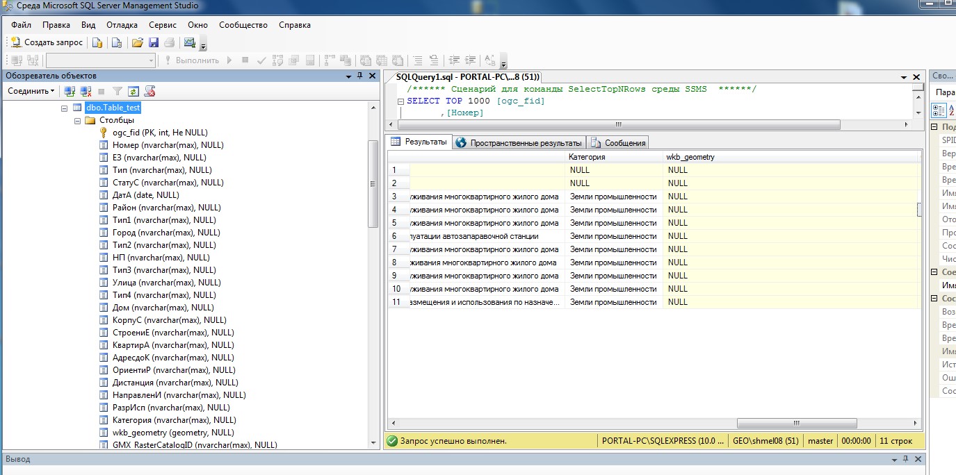

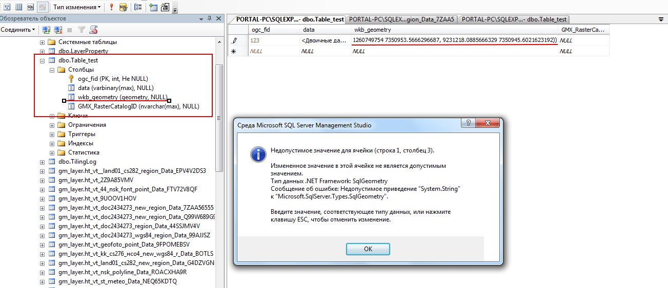

Снова возник вопрос по таблицам в БД SQL сервера.
Создал таблицу в БД, добавил в неё столбец wkb_geometry по аналогии со столбцами в других таблицах (свойства установил аналогичные)
При попытке вставить данные из другой таблицы (Ctrl+C Ctrl+V) получил следующую ошибку
в чем подвох?
>поддерживается колонки типа geometry, в таблице она должна быть одна, в противном случае используется первая. У геометрий свойство SRID должно быть 0 (ноль), в противном случае работоспособность всех фукнций не гарантируется
В каком месте это устанавливается?
Какие столбцы должны быть в таблице и в каком виде должны в них находится данные, чтобы на карте отобразился полигон из 4х точек?
Если можно пример, с картинкой вообще идеально :)

Я боюсь не смогу в комментариях обучить работе с SQL Server.
Через такой редактор в студии не получится вставлять геометрии в таблицы. Нужно запросы писать.
Вот ссылка на все методы работы с геометриями:
http://msdn.microsoft.com/ru-ru/library/bb933973.aspx
Ориентировочно как-то так:
insert into [TableName] (wkb_geometry) values(geometry::STGeomFromText('LINESTRING (100 100, 20 180, 180 180)', 0))
SRID - это последний нолик в функции создании объекта геометрии из текста.

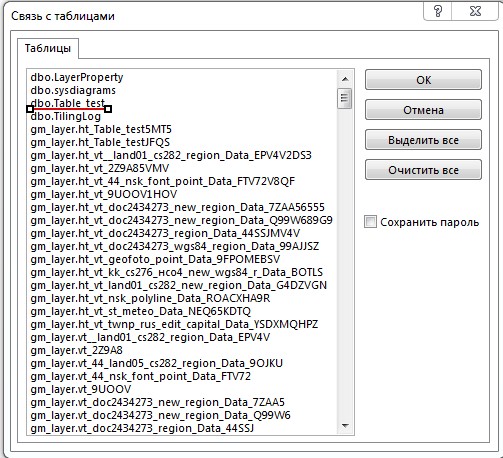

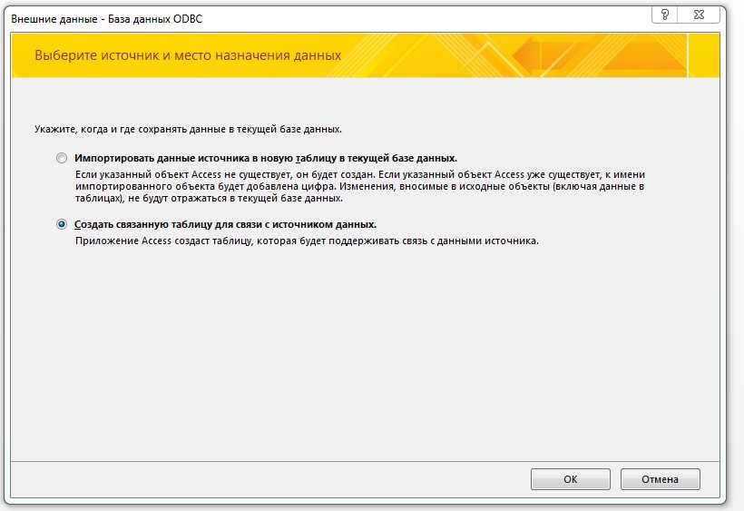

Буду излагать последовательно, где ошибусь поправьте.
Создал таблицу и загрузил её в геомиксер
подключился к ней через Access

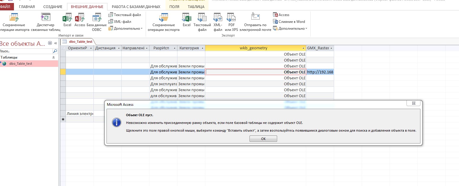

Alex54
Сообщения: 76
Зарегистрирован: 27 мар 2014, 07:21
Re: Сервер Геомиксера в локальной сети
Сообщение Alex54 » 11 апр 2014, 12:23
в результате не дает править нужное поле в таблице
В чем я ошибся?

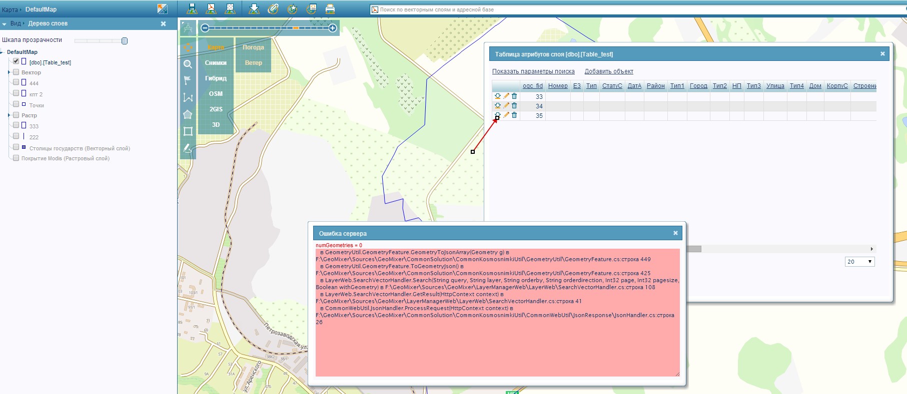

insert into [Table_test] (wkb_geometry) values(geometry::STPolyFromText('POLYGON ((9231707.78300663 7354187.6248411229, 9231723.03377687 7354234.071468317, 9231778.5822027773 7354215.8037238708, 9231763.3314325362 7354169.3572065569, 9231707.78300663 7354187.6248411229))', 0))
добавил полигон в "dbo.Table_test"
при добавлении следующего полигона, вновь созданный, не отображается в Геомиксере, при нажатии "Показать" получаем
для отображения приходится создавать слой по новой, это решаемо?
И не дает редактировать созданный полигон :(

По порядку.
Я сильно сомневаюсь что получится редактировать геометрии встроенными средствами через ACCESS.
Это невозможно сделать даже через SQL Management Studio.
Менять можно через команду update [table] set ... where ...
numGeometries=0 - означает что геометрия пустая.
для проверки сделайте запрос:
select wkb_geometry.ToString() from [Table_test]
Эта команда выдаст геометрии в формате WKT. Геомиксер только недавно научили более корректно работать с пустыми геометриями в таблице атрибутов.
В вашей версии возможно перед подключением таблицы к Геомиксеру требуется чтобы в ней уже была хотябы одна запись с не пустой геометрией. Это если при создании слоя в геомиксере не спрашивается проекция. В последних проекция спрашивается при создании, в ранних версиях определялась по первой геометрии(определялась по размерности координат, большие числа - меркатор). Возможных проекций всего две EPSG:3395 (меркатор) и EPSG:4326 (долгота широта в WGS84).
Ещё возможно вы одну и туже таблицу подключали несколько раз или после подключения меняли состав колонок.
В лбом случае если захотите переподключить её к Геомиксеру, удалите все ссылающиеся на неё слои и проследите чтоб на ней не осталось триггеров. Если остались то удалите их. Это можно посмотреть в SQL Man. Studio, если открыть плюсик на таблице там будет папка с триггерами этой таблицы. Перед созданием слоя триггеров быть не должно.
Если захотите изменить состав колонок тоже надо пересоздать слой.

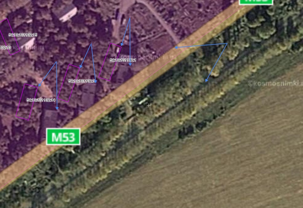

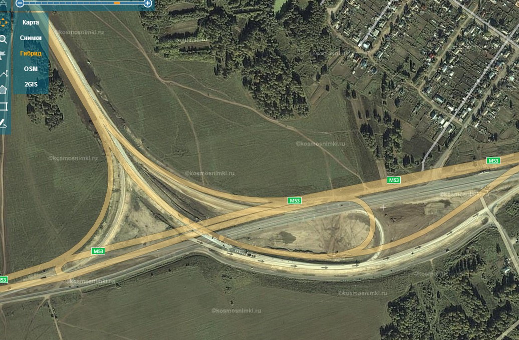

Может вопрос ни в тему, но, при включении на карте "Гибрид" наблюдается смещение векторных слоев относительно снимка,
что приводит к не очень хорошим результатам
В других режимах карты, смещение аналогичное.
Можно это победить?
paleogis
Модератор
Сообщения: 1112
Репутация: 200
Ваше звание: Модератоо
Сообщение paleogis » 06 май 2014, 08:06
Alex54 писал(а):Добрый день.
Суть проблемы. Точность привязки Ikonos +- 10 метров и это в лучшем случае :D Именно поэтому Яндекс притянул свои снимки к картам, мы подобными вещами не занимались.
Также нужно понимать, что Ваши данные тоже могут быть с погрешностью, как и данные Геоцентра- Консалтинга.
Кроме того могут вылезти разночтения в СК, в какой СК были изначально данные, какие алгоритмы использовали при перепроецировании, там масса нюансов.
Варианты решения проблемы.
1. Более дорогой вариант. Закупить нужные снимки и уточнить привязку по опорным точкам на местности.
2. Более бюджетный вариант. Воспользоваться сервисом express.kosmosnimki.ru. Там есть возможность линейной корректировки привязки снимков online.
P.S. Попробуйте совместить Ваши данные с OSM, вполне возможно OSM будет более пространственно совместим с Вашими данными ( кстати у нас появился гибрид на основе OSM, как и возможность линейного сдвига слоев) :D
