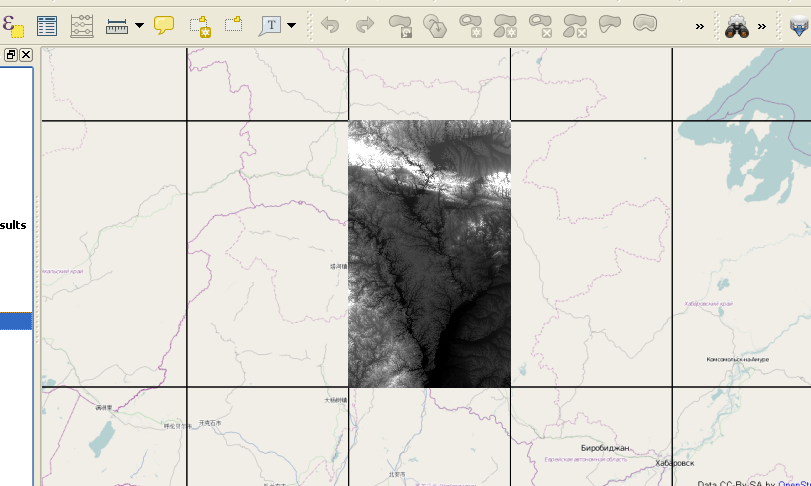

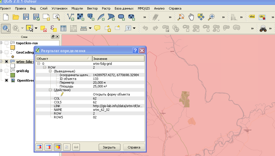

Теперь определяете нужный Вам SRTM и узнаете, что Вам нужен 62_02. Скачиваете и подгружаете в проект.

Re: Подскажите плиз
Сообщение Petruxin » 24 окт 2013, 14:36
Получится как то так:(только у Вас подложка другая)

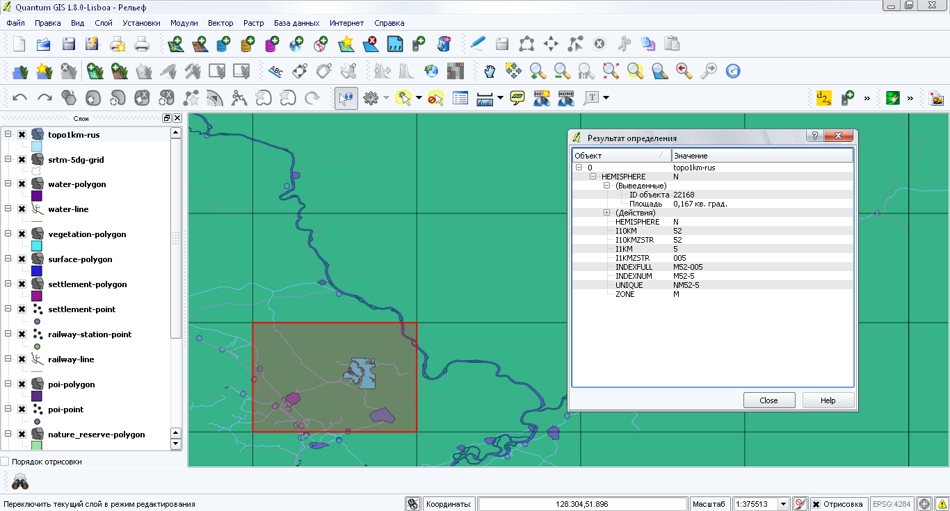

Думаю что я отклонился на вот этом шаге...я пока правильно делаю? я не понял где выбирать...
gimran
Сообщения: 1902
Репутация: 242
Откуда: Уфа
Re: Подскажите плиз
Сообщение gimran » 24 окт 2013, 16:38
Те же действия, но в списке слоев выберите Srtm-5dg-grid.

Сообщение Petruxin » 24 окт 2013, 16:41
Вы "выбрали" (на картинке) ном. лист Вашей ТК. Если Вы в списке слоев активируете слой с разграфкой SRTM и тогда "выберется" нужный Вам файл SRTM

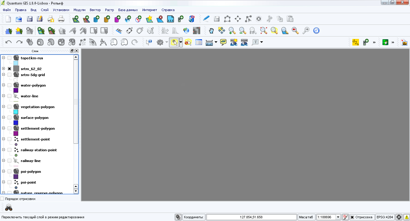

Special
Сообщения: 49
Зарегистрирован: 21 окт 2013, 17:03
Re: Подскажите плиз
Сообщение Special » 24 окт 2013, 17:43
вот...
не результат.jpg (342.01 КБ) 10341 просмотр
Petruxin
Сообщения: 1695
Репутация: 133
Ваше звание: Завсегдатай
Откуда: Череповец
Re: Подскажите плиз
Сообщение Petruxin » 24 окт 2013, 17:49
Во вкладке Слои - закройте все кроме SRTM(на картинке точно не он)
Special
Сообщения: 49
Re: Подскажите плиз
Сообщение Special » 24 окт 2013, 18:00
всё таки он?
