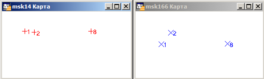

Роман01 писал(а):МСК-14: 1.13549,9 8782,58 2.13549,76 8846,1 3.13480,05 8846,1 4.13428,58 8916,25 5.13387,4 8884,5 6.13451,42 8798,77 7. 13495,9 8782,58 8.13549,9 8782,58
МСК-166 1. 416733,659 200831,188 2. 416734,86 200894,701 3. 416665,162 200896,172 4. 416615,19 200967,31 5. 416573,338 200936,522 6. 416635,537 200849,455 7. 416679,668 200832,329 8. 416733,67 200831,11
Формулы: U=a*x+b*y+c V=-b*x+a*y+d , где a=1, b=0.02111343 , c=403000.622 , d=192336.18
Хотел Вам предложить самый простой вариант - воспользоваться утилитой аффинных преобразований, но по этим точкам нет смысла что-то пытаться считать. Иллюстрацию прилагаю, утилиту тоже.
affine.zip
(162.33 КБ) 479 скачиваний

С этой точкой явно касяк: МСК-166: 1.416733,659 200831,188
Я в Civil'е прекрасно совместил, командой _align. выбросив точку МСК-166: 1.
Вместо неё нужно поставить: 8. 416733,67 200831,11
Похоже?

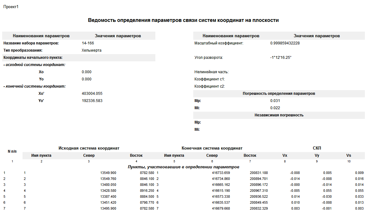

Re: Перевод из одной СК в другую
Сообщение geodesist.ru » 25 мар 2013, 09:21
По Хельмерту из 14 в 166
Роман01
Сообщения: 66
Зарегистрирован: 03 авг 2010, 04:24
Сообщение Роман01 » 25 мар 2013, 10:26
Как можно применить Ведомость определения параметров?
geodesist.ru
Сообщения: 117
Зарегистрирован: 27 янв 2012, 23:29
Репутация: 14
Откуда: Ижевск
Сообщение geodesist.ru » 25 мар 2013, 12:36
