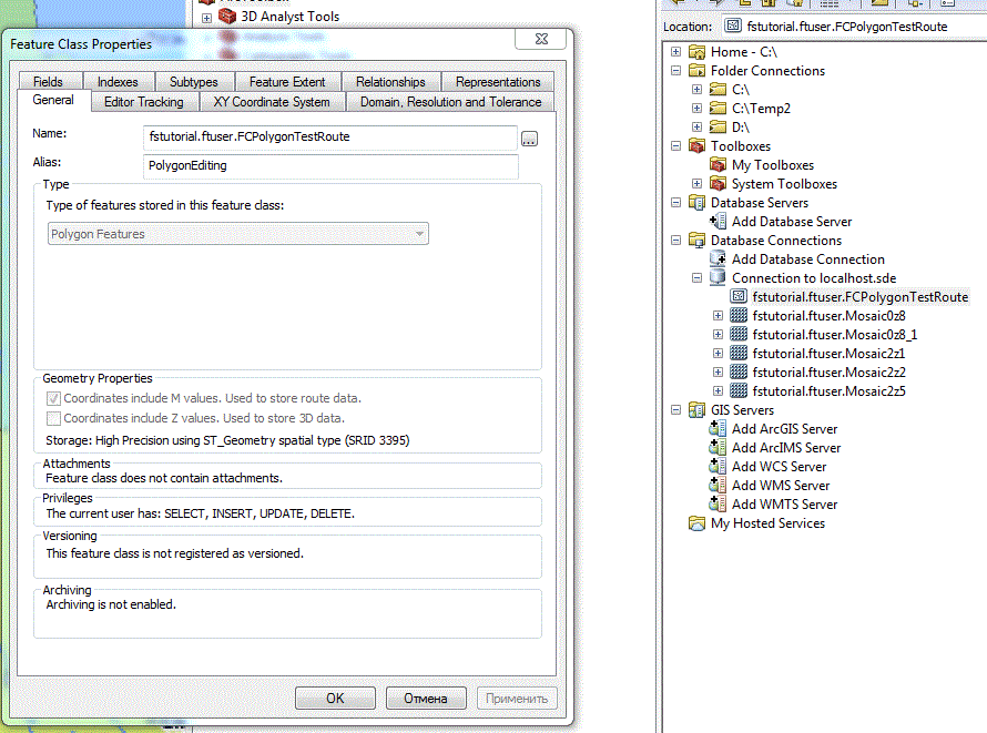

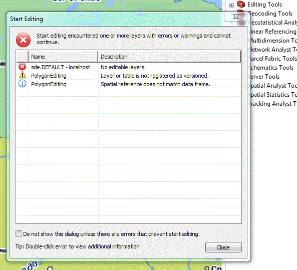

На этапе создания полигонов Editor->StartEditing происходит ошибка. Хочется добавить парочку полигонов в локальной карте и сделать так, чтобы они сохранились. Есть ли описание этого процесса в документации?
- Добавленный класс
- FeatureClass.GIF (78.96 КБ) 8639 просмотров
- ErrorEditPolygon.GIF (64.08 КБ) 8639 просмотров

вы не читаете сообщения, которые вам пишет программа.novice писал(а):На этапе создания полигонов Editor->StartEditing происходит ошибка. Хочется добавить парочку полигонов в локальной карте и сделать так, чтобы они сохранились. Есть ли описание этого процесса в документации?
вам только что написали что редактировать нечего и набор данных не зарегистрирован как версионный (тут есть два варианта как это решить - забить или зарегистрировать) + СК данных отлична от СК фрейма
почитайте про версии (поиск поможет, ссылку не дам) в справке, про то как можно редактировать данные с серверной СУБД (ссылки из раздела про версии).
в справке процесс получения редактируемого хранилища в СУБД описан, на мой взгляд, более чем подробно. ссылку не первый урок я вам давал. смотрите смежные разделы.
