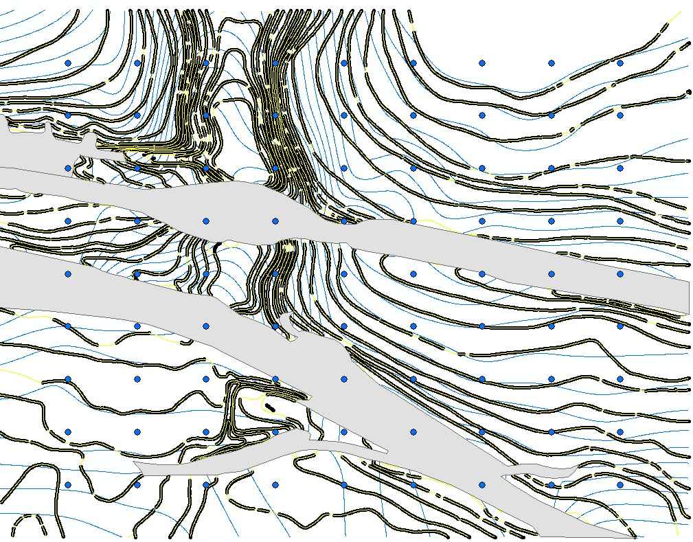

Попробовал сделать тестовое построение, хочу поделиться результатом.
Черные изолинии - исходные оцифрованные изолинии рельефа
Желтые изолинии - получены с грида, который был построен по оцифрованным изолиниям рельефа
Синие изолинии - получены с грида, который был построен по синим точкам, которые были получены путем ручной интерполяции "на глаз" по исходным изолиниям рельефа.
Синие точки - узлы регулярной сетки 9х9.
Серые полигоны - зоны, где не использовались результаты построений гридов.
Шаг изолиний-1м.
Шаг изолиний-1м.
- relief.jpg (157 КБ) 12195 просмотров

Естественно, при оцифровке горизонталей и построения по ним грида с последующей отрисовкой горизонталей - результат ожидаемо более точный, чем по точкам, а теперь вы для 1:25000 с шагом в 5 метров постройте и посмотрите - сильно ли будет отличаться...

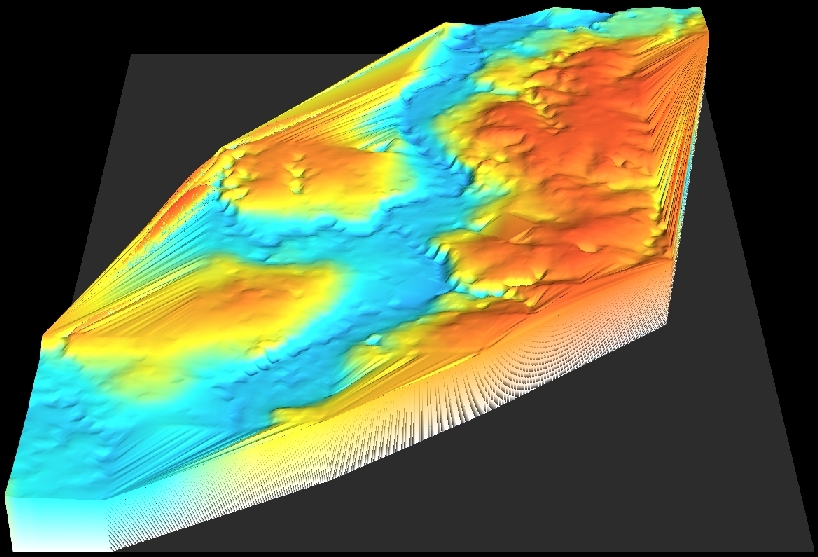

Хочу показать результат работы: снимал отметки высот "на глаз" по сетке с ячейками 200х200 м с планшетов М1:2000. Максимальные размеры области 19х15 км. Максимальная высота - 230 м, минимальная - 145 м. Триангуляция с линейной интерполяцией.
Общее представление о рельефе, конечно, дается. Но русла рек размыты, в "ямах", расчлененный рельеф тоже выглядит изрытым. Можно в проблемных местах сделать более частую сетку, но принципиально это проблему не решает.
Видимо, правильнее оцифровывать горизонтали - они дадут заведомо более достоверный результат.
- z.jpg (228.69 КБ) 12079 просмотров

Вот, результат получился не тот, который ожидался. Сколько времени потратили на снятие высот "на глаз" по сетке с ячейками 200х200 м?Geohron писал(а):Хочу показать результат работы: снимал отметки высот "на глаз" по сетке с ячейками 200х200 м с планшетов М1:2000. Максимальные размеры области 19х15 км. Максимальная высота - 230 м, минимальная - 145 м. Триангуляция с линейной интерполяцией.
